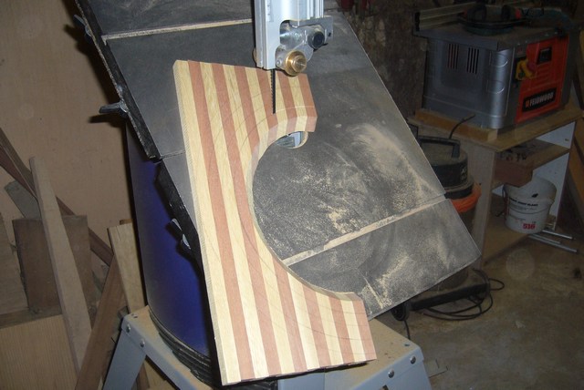

je pense qu'on est content de présenter une nouvelle pièce
mais je crois qu'il faut parfois montrer les gros ratés.
j'avais pris des photos de la réalisation d'une nouvelle pièce
au fur et à mesure de son avancement et même si le résultat
n'est pas là je vous les proposes.
une chance pour moi,j'étais tout seul dans l'atelier et je n'ose
imaginer l'un de mes petit-enfants ou tout autre personne qui
aurais été auprès du tour au moment de l'incident.

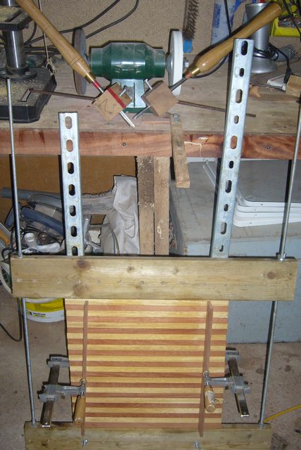

la première,le collage.
habillez un bout de bois,

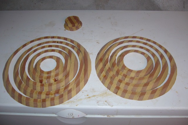

la suite

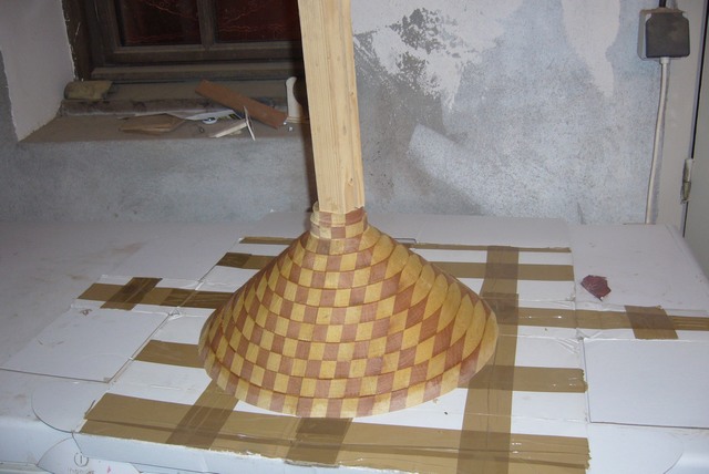

a suivre

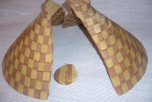

et le gros plantage
Re:un raté 22 Juil 2010 19:26 #28774
  • pat 56
  • Portrait de pat 56
  • Messages : 340

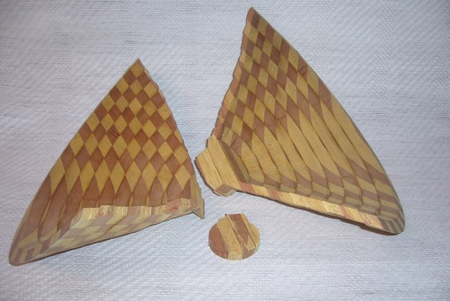

bonjours les dégats
Re:un raté 22 Juil 2010 19:30 #28775
  • pat 56
  • Messages : 340
j'ai peut-être été un peu gourmand sur la grosseur du tournage
diamètre 42 cm sur un tour delta 850.
amicalement
patrick

En passant par là , trés beau travail au départ mais pour éviter cet incident il aurait fallu penser à alterner bois de fil et bois debout en faisant faire un quart de tour à chaque couche le dessin aurait légèrement été modifié mais la pièce aurait pu être terminée
Amitiés Boiseuses
Jacky
