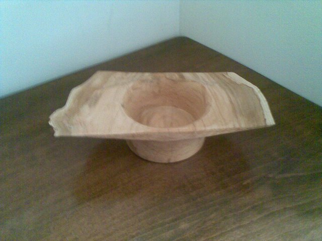

je vous montre cette coupe pas fini j arrive pas a la ponçer correctement j ai peur de la reprendre au tour, me suis fait tres mal avec. je sai c est le metier qui rentre, donc je voudrai savoir quel genre de ponçeuse qui fasse un peu tout
merci a vous -maly-

Surtout, ne ponce pas cela au tour,c'est
effectivement très dangereux,une petite ponceuse
vibrante irait très bien,il existe aussi des tampons
que l'on met au bout de la perceuse,il y a un abrasif
fixé avec du velcro,ça va très bien,autrement,il y a
l'huile coude.Une fois poncée ta coupe sera très belle
félicitations.
à +fm 29

En tournage, le métier ne rentre pas en se faisant mal !
Imagine Raymond, Roger, et tout les autres :woohoo:
Ce genre de pièce se termine très souvent à la main car c'est peut-être plus lent mais au final il te reste tes dix doigts ! :side:
Pour les pièces ayant des trous ou des manquants j'utilise une sorte de cale à poncer en mousse très dur sur laquelle je pose mon papier de verre donc moins de risque pour Georges et Alfred (mes deux index, c'est eux qui prennent toujours tout :evil:)
