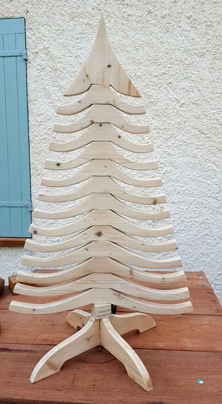

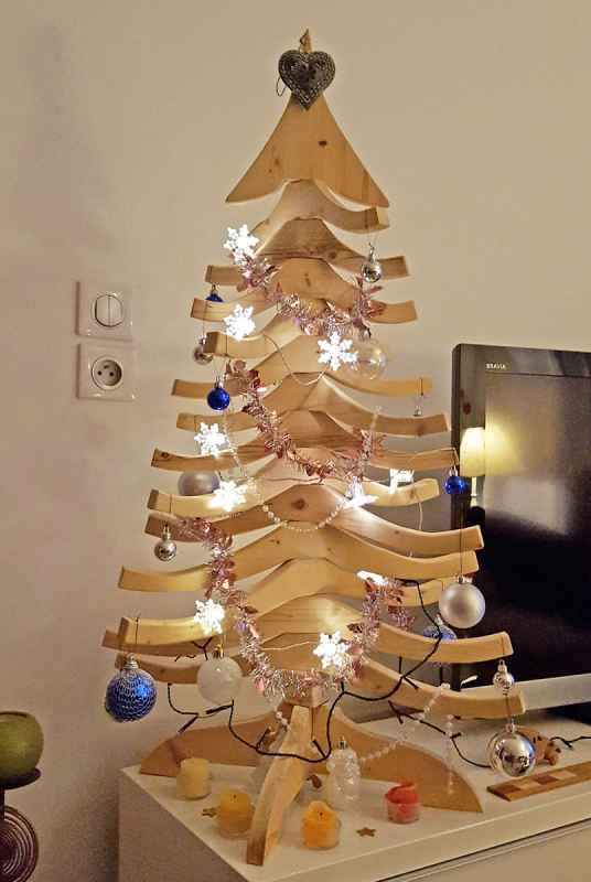

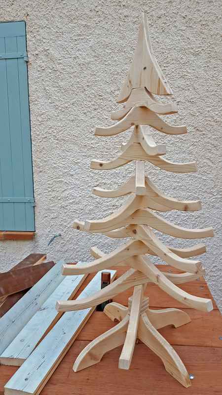

Voici un exemple de recyclage d'anciennes lames de volet en épicéa, découpées à la Hegner. Dessin réalisé à partir de photos prises sur le web. A la demande d'une personne habitant un petit appartement et ne souhaitant pas investir chaque année dans un nouveau sapin. Le sapin est pliable à plat et démontable pour son rangement. Axe avec tige fileté de 8mm et écrous à griffes aux deux bouts. Lames de volets de 25 mm d’épaisseur et morceau de panneau latté pour la pointe et la base. Bonne fin d'année à tous.

Bonne idée, bravo :cheer:

Très beau sapin et une bonne idée pour le pliage
il peu même servir de porte manteau, trés belle découpe.

C'est original et joli j'aime bien

Jolie idée, et belle récupération.

Très belle idée de recyclage ! :)
