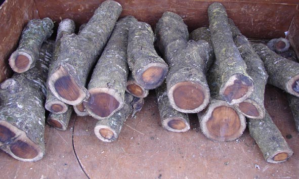

alors voilà, du lilas, deux ans d'abattage,est il utilisable en carrelets, genre tournage de stylos ?
Et j'imagine que si je débite en carrelets, et même pré-perce, le bois va sécher plus vite ?
j'ai aussi du laurier de deux ans, en rondins, ai je intérêt à le débiter en carrelets maintenant ?
merci de vos réponses.

Le laurier si tu le conserves tu auras beaucoup de chance ...
Le lilas est un très joli bois, pour quelle raison en faire des carrelets ? est-il fendu ?

pour le laurier, pourquoi ?
pour le lilas, comme c'est un arbuste et que le coeur est gros (?) je ne peux guère en tirer que des carrelets.

Le laurier est un bois très fendif :(

edit : je me suis trompé , c'est pas du laurier, c'est du cytise, couleur marron.

En terme de séchage il vrai que plus la section est petite plus vite il va sécher, et si en plus il est percé encore mieux, par contre prévoir de la sur mesure, il faudra surement repercer...
Maintenant le laurier je ne sais pas si il très fendif, par contre le lilas oui.
Mais un bout de lilas tourné en champignon même si le bois est fendu a un très joli rendu.

Je tourne régulièrement du cytise.
le temps de séchage en rondin est très long et il va ce fendre.
si tu veux faire des stylos pas de problème refend ton rondin en quatre, et fait des épaisseurs de 25 mm que tu laisseras sécher, l'humidité à 13° est parfaite pour que tu puisses finir tes carrelets
plus ton rondin sera gros plus tu auras de belles couleurs
6 ans de séchage et pas de fente mais couper à la bonne époque.
le plus gros fait 18 cm de Ø

Même avis que Roger pour le cytise un bois
très joli le faux ébène.
Le lilas même procéder.
