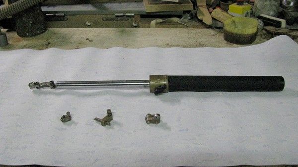

j'ai réalisé un premier outil avec une barre de 10 mm, je n'avais pas plus gros. Il fait son travail mais vibre un peu. je récupère des barres de 13 et 16 la semaine prochaine et j'en fabriquerai un autre droit et un coudé.

Re:Réaliser un outil de creusage 24 Avr 2015 00:28 #114026
  • gerard_33
  • Portrait de gerard_33
  • Messages : 202
Super il est chouette. Oui il te faut de l'acier un peu plus lourd et gros. Je vais moi aussi en faire un dans du 16mm.

Pour répondre à Caliméro, on trouve des barres stub chez Emile Maurin à Villeneuve Loubet dans le 06 (voir leur site). Le copain qui va me donner deux chutes en 13 et 16 se sert chez eux.
L'outil que j'ai réalisé vibre en fait très peu. La tige sort de 20 cm du manche, c'est peut-être un peu trop. En diminuant de 5 cm je pense que ce petit problème devrait disparaitre, même avec une tige de 10
