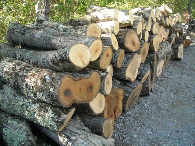

Quelques morceau de noyer
Il a plus qu'a sécher en attendant la retraite
Par contre j'aimerai découper quelques plateaux il faut attendre qu'il soit plus sec ou c'est possible de le faire maintenant sachant qu'il est coupe depuis 15 jours

Le sciage pour faire des plateaux se fait sur le billon en bois vert, sinon les fentes font se faire à partir du coeur et là il y a un risque de beaucoup de pertes, le diametre des billons n'a pas l'air tres important,la solution serait de faire un trait de scie en milieu
de coeur
de coeur
Jean-Charles
Merci jean-Charles
les diamètres les plus gros fond entre 50 et 60 cm je pensais couper en 3 pour les plus gros en dessous de 30 a 50 les couper en deux
par contre pour les petits diamètre de 20 a 30 cm je crois qu'il vaut mieux les garder long

Merci jean-Charles
Michel[/quote]
Pour les gros diametres, debiter directement à l'épaisseur , en fonction des eventuels defauts ou alors anticiper l'utilisation futur, pour definir les epaisseurs,par exemple du 18 mm pour des panneaux, du 34/41 pour des montants traverses et 60 ou 80 pour des pieds
Jean-Charles

Pour les plateau c'est pour faire du tournage donc il va falloir que je coupe plus épais
Je n'avais pas préciser

pour ma part, j'ai déligné des morceaux de noyer verts. Le problème c'est qu'ils sont trop courts (je les ai eus comme ça) et on tendance à se fendiller aux extrémités: donc il ne reste plus beaucoup de bois.
gery59.skyrock.com/8.html (en bas de la page)
l'idéal est effectivement de les garder les plus longs possible, mais après c'est lourd!
sinon, sur le dernier article de mon blog j'ai mis un petit tronc d'acacia que j'ai déligné.
voilà.

Bien vu sur ton blog Géry par contre j'ai un peut plus de chance certain porceau font 1 metre ce qui me fait poser une question on peut couper de chaque cote du cœur ou il faut couper au cœur afin d’éviter le plus de fente

J'ai coupé un tronc de platane vert en délignant une tranche comprenant le coeur (qui s'est ouvert en deux) et les cotés que j'ai utilisé pour faire des coupes à fruits.
Pratiquement pas de perte. le séchage s'est fait sous abri.
Meme les petits diamêtre tu devrais enlever le coeur ou scier à cet endroit.
Bon courage

Pas toucher au coeur de certaines essences dont le Robinier

Ce que je fais depuis plus de 10 ans avec le noyer.
J'apporte les troncs chez le scieur dès que je peux. Je les fais découper en plateaux (de 4 à 12 cms) , je calcule pour enlever le coeur (ainsi un seul plateau peux fendre " éventuellement" car ce n'est pas toujours le cas). Je badigeonne à la peinture les 2 côtés en bois de bout. Je n'ai pratiquement pas de perte.
Ensuite je les entrepose dans un endroit aéré , à l'abri du soleil (soit debout ou à l'horizontale en prenant soin de mettre des liteaux d'environ 3 cms entre chaque plateau. Je commence à les utiliser au bout de 2 à 3 ans.
Pour les branches en général je ne fais rien, on peux les couper au coeur, mais il y aura de la perte avec des débuts de fente. Il faut donc les utiliser avant que la fente soit trop profonde.
Surtout ne pas les stocker à même le sol ou aux intempéries, le bois deviendra gris, il n'aura aucun intérêt.
Ce n'est qu'une expérience personnelle, mais j'ai actuellement en stock 2 m3 de noyer que j'ai acheté et fait débiter pour un tourneur professionnel....
