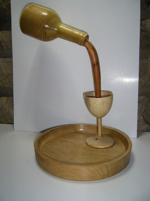

bonjour à toutes et à tous
terminé aujourd'hui
l'abus d'alcool est dangereux
pour les bois utilisés en partant du haut
robinier, if, érable et chêne
hauteur 34cm
diamètre 21.5cm
merci pour vos commentaires

C'est chouette et original,mais comment
tient la bouteille ?

Joli tableau Thom. C'est très original et bien réalisé.

bonjour fm29
la bouteille est collée sur l'if petite précision elle est a l'échelle 1
et c'est le plateau qui me sert de socle

Bonsoir Thom
je ne connaissais pas la liqueur d'IF.
Ta Pièce ets pleine d'originalité surprenant de liquide, quelle fluidité.

bonsoir Roger
j'aurais préféré faire le liquide en amarante mais j'ai du faire avec les
moyens du bord,parce que la,ça fait plus chocolat :lol:

Bonjour Thom
A la tienne !
Original et réussi !
On dirait un objet de pub pour une boisson "médicamenteuse".

Bonjour Tom,
C'est très bien fait et en plus rigolo. Mais je croyais que l'if était un bois toxique :laugh: :silly: :silly:

Salut Thom, ;)
J'ARRIVE, m'est la bière au frais :P :woohoo: . J'aime pas le jus d'if... :blush:
En tout cas chouette et réussi, il fallait y penser.
J'ai l'impression que le papier abrasif a un peu servi, Non ???

C'est un attrappe-couillon ! C'est super, c'est beau et j'en reste sur ma ....soif ! :laugh:
du bos tordu cha fait du dro fu...

bonne idée et belle réalisation

Bonsoir Tom,
ça fait plusieurs soir que je regarde ta pièce, et je reste émerveillé.
En plus du mystère de comment cela peut tenir, c'est d'une fluidité(sans jeu de mot).
Bravo l'artiste.

bonjour Millo
pour répondre a tes questions j'ai d'abord travaillé sur le verre puis le liquide avec une base du diamètre égale à l'intérieur de mon verre puis je l'ai collé,donc sa donne l'impréssion que le verre et à moitié rempli.J'ai tourné la bouteille et même principe j'ai ajusté le liquide pour pouvoir en rentrer une partie dans le goulot et coller
et j'ai collé le verre au plateau qui me serre aussi de pied pour faire tenir l'ensemble.
j'espère avoir été assez explicite.

Un superbe tableau bravo Thom !
