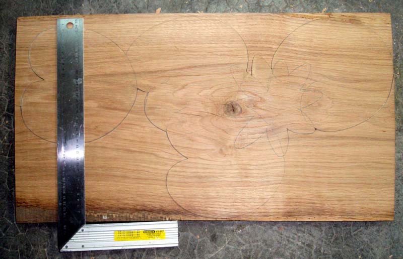

je vous propose de vous faire voir un pas à pas bas relief (à ma façon :) ) dans lequel je vais inclure du chantournage 3D.
le plateau en chêne, dimensions 65cm X 37cm ...très sec puisqu'il date de 1940 environ
(au passage c'est du béton)

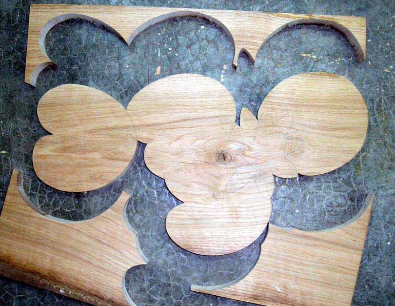

je fais la découpe au chantournage sur hegner, l'épaisseur est de 28mm , abituellement c'est sans difficulté mais là le bois est très dur!! il me faudra trois lames n°6 pour faire le tour:

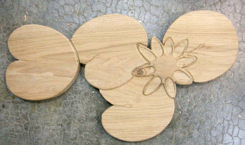

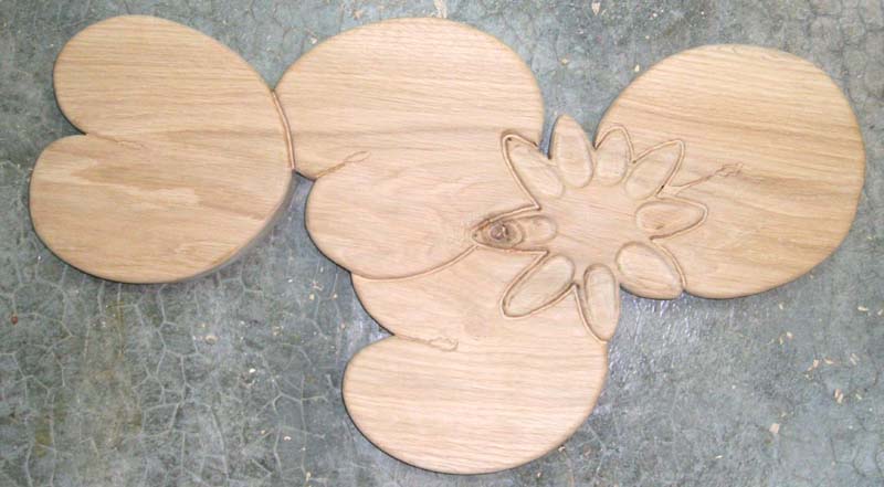

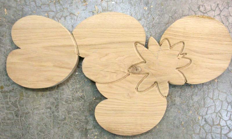

séparation du chevauchement des feuilles et dessin de la base de la fleur à la défonceuse:

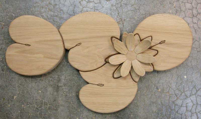

réalisation d'un bas niveau sur les deux feuilles de droite et dessin des coeurs:
mise en forme des pétales du premier niveau:

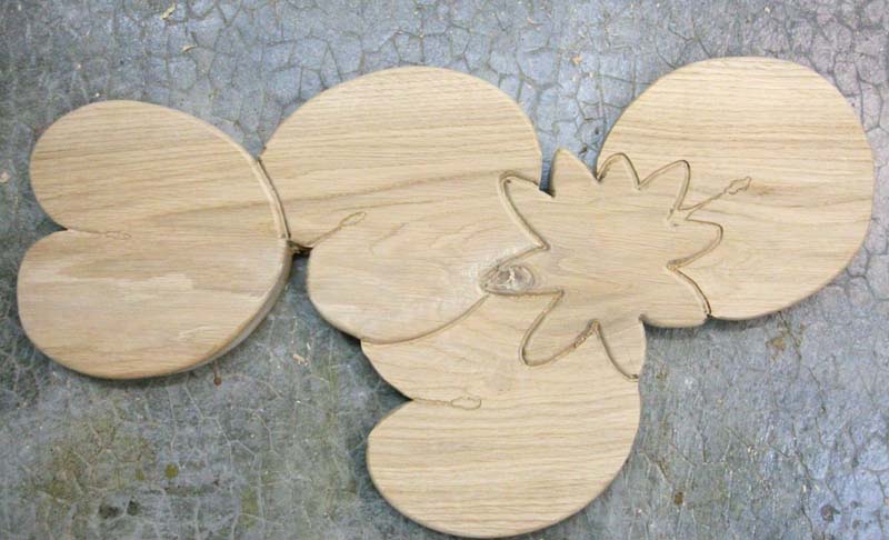

ponçage géneral: arondi, fond de gorge....

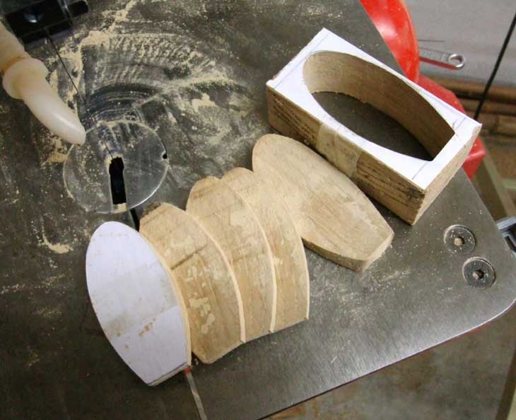

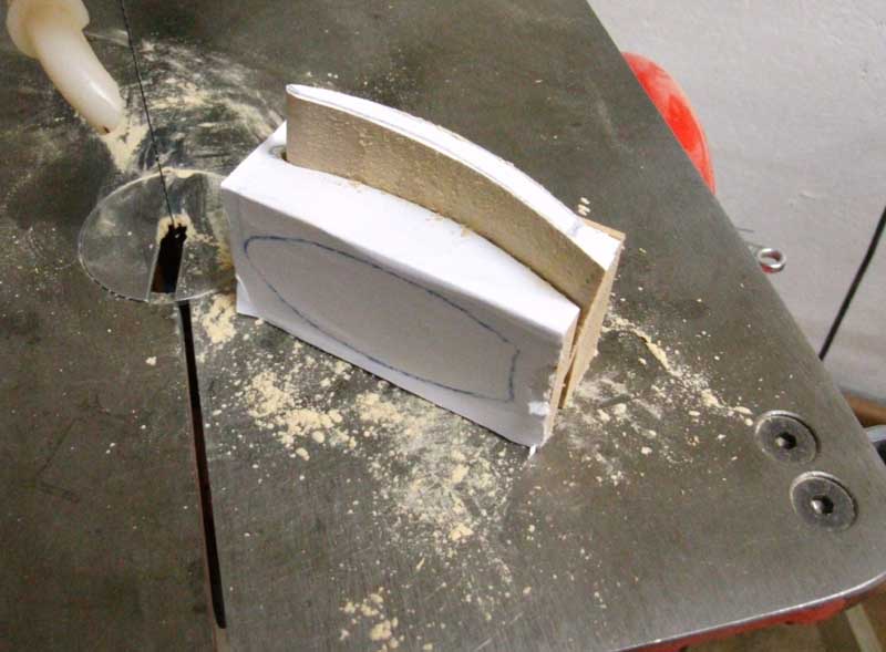

allez on continu:

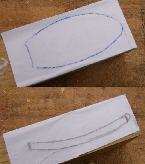

c'est parti pour les pétales, par contre je ne m'étend pas sur le chantournage 3D car caliméro a fait un tuto dessus (merci à lui au passage ;) )

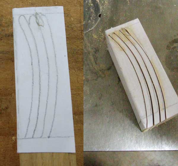

donc un dessin sur deux faces, la feuille vue de face et son profile en courbe:
découpage du profil :

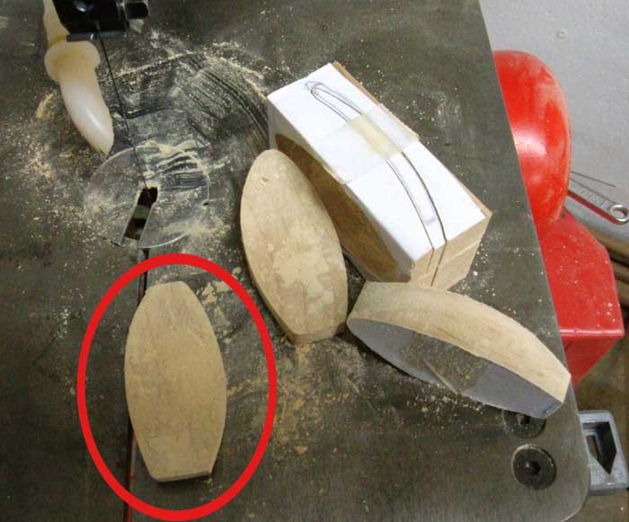

puis de la face , au préalable j'ai fait un tour de scotch pour tenir la pièce:
j'ai ensuite réalisé, que pour ce type de découpe je pouvais dessiner 3 profils sur la même pièce :laugh: .....c'est en forgeant qu'on devient forgeron ;)
le résultat:

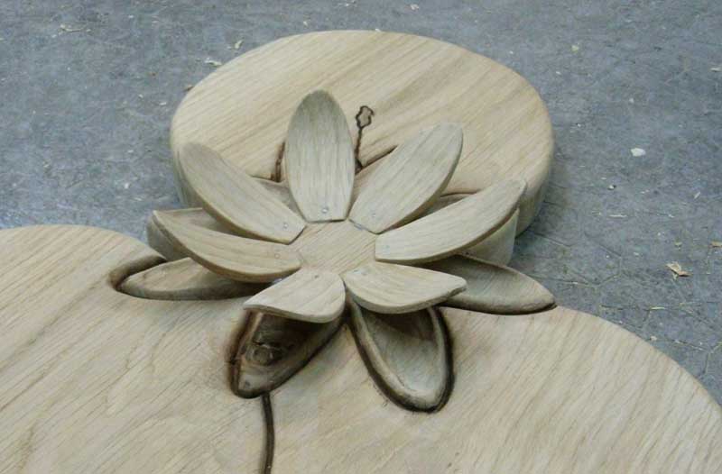

ensuite j'ai poncé chaque feuille, donné l'ange d'inclinaison, collage et cloutage:
il me reste maintenant à faire de la même façon les deux autres couronnes de pétales avant d'attaquer le coeur !

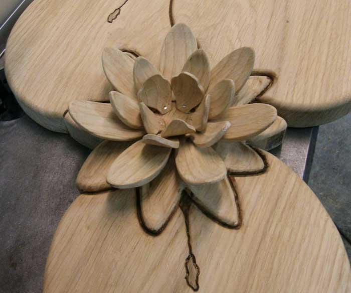

voilà la deuxième et troisième couronnes de pétales, le cloutage devient amusant :laugh: à ce stade !
reste plus que le coeur à faire...c'est en cours ;)

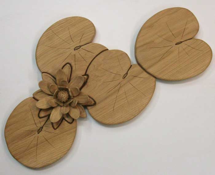

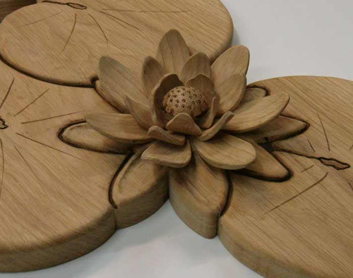

bonjour à tous,
voilà la suite, le coeur et le montage final, restera plus qu'a faire le traitement:

salut Daniel,
c'est de la déco (mural semblerait-il)

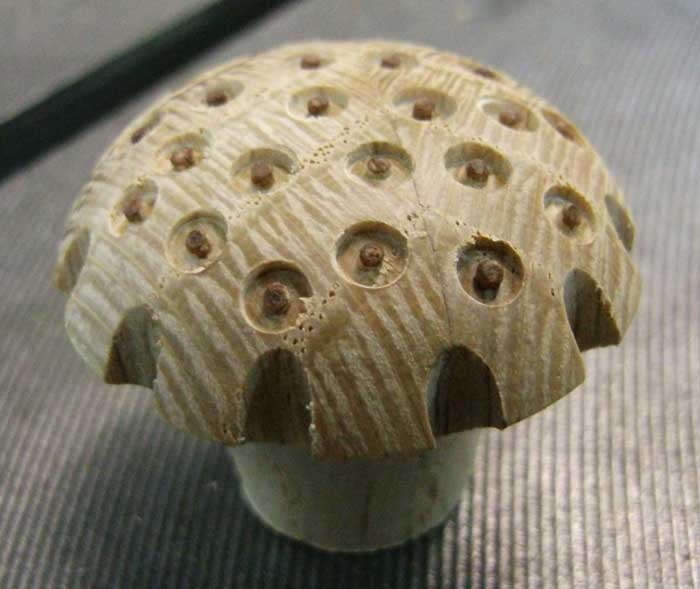

pour le coeur j'ai utilisé une fraise au carbure droite sans plaquette de fond
de ce type:
mon site: sculpture sur bois
Re:pas à pas nénuphar 26 Déc 2012 14:28 #69783
Merci Eric pour la précision, je ne connaissais pas ce type de fraise creuse, cela me donne des idées.
J'avais cru voir que les pistilles étaient dans un autre bois à cause de la couleur.
A bientôt
Re:pas à pas nénuphar 26 Déc 2012 14:36 #69784
  • Eric34
  • Portrait de Eric34
  • Messages : 774
c'est juste teinté au brou de noix ;)

Pas trop galère de suivre la courbe du coeur pour les pistils ? Comment tu procèdes ?
Re:pas à pas nénuphar 27 Déc 2012 07:24 #69823
Bonjour Eric
très bien ton pas à pas quelle est le diamètre de la fleur finie?
Re:pas à pas nénuphar 27 Déc 2012 08:27 #69828
  • Eric34
  • Messages : 774
bonjour ,
à Roger: la fleur fait 16 cm de diamètre et le coeur 3cm de diamètre.
à Copeau: les pistils, je l'ai fait à main levée, sans repère, juste en respectant un quadrillage visuel (un peu comme quand tu découpes un gateau :laugh: )
