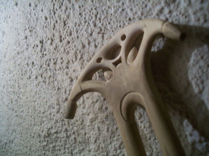

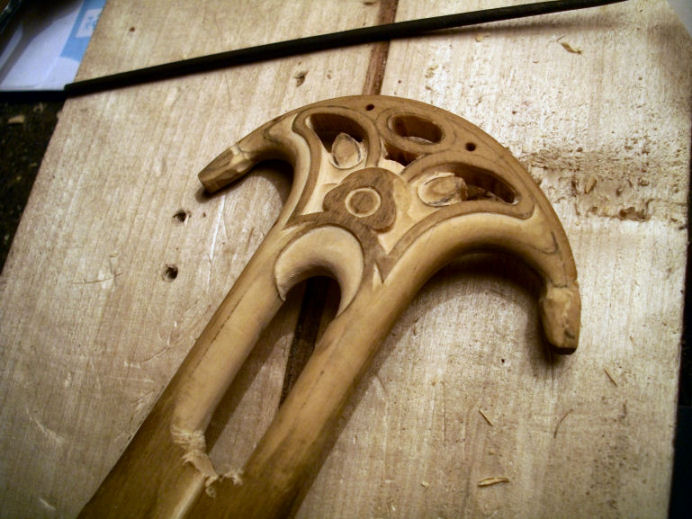

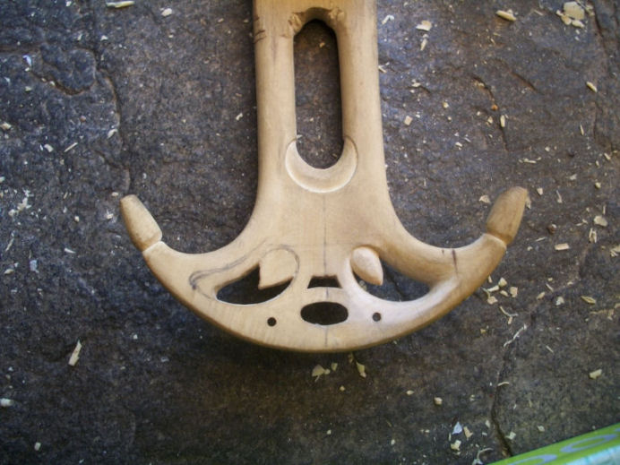

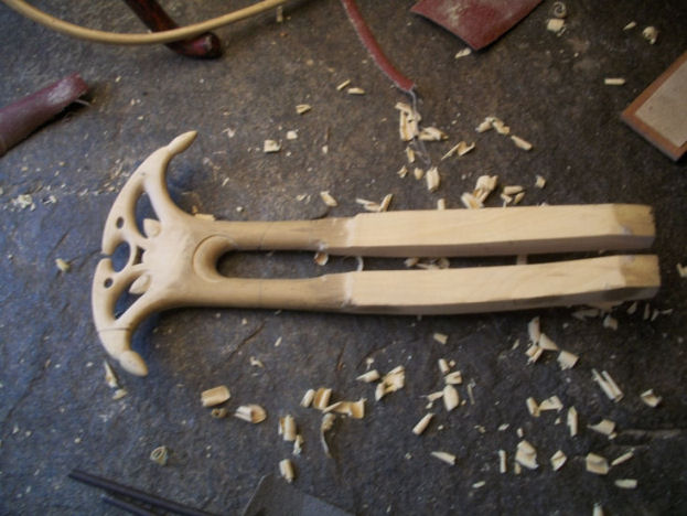

Les avancées sont pas spéctaculaires, j'ai pas eu le temps de bosser hier, un peu aujourd'hui quand même.(Je me répète non? :P )
Pas flagrant aussi parce que j'ai continué de désépaissir derrière, de creuser mes petits trous, et d'arrondir les "jambes" qui étaient encore un peu carrées. Et j'approche les pointes de la tête de leur forme finale.
Demain je pense le mettre à l'épaisseur finale. Ce sera plus pratique pour faire les découpes intérieures propres.

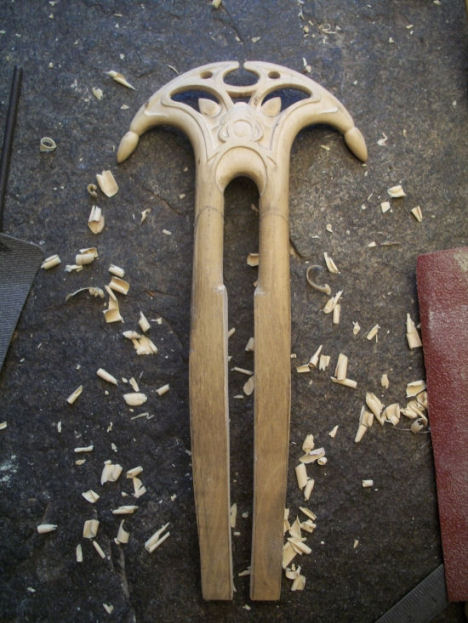

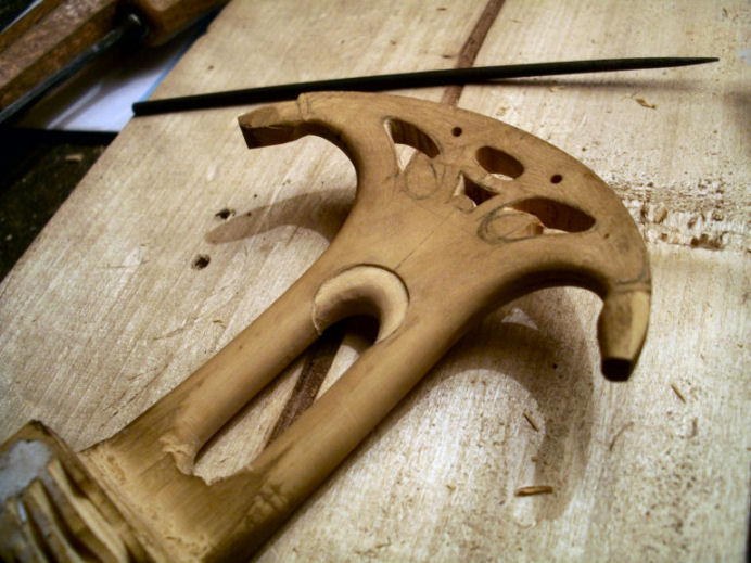

J'ai pensé à quelques remarques sur des petites choses dont j'ai dû me méfier pour la réalisation. Je les remettrai en début de post quand j'aurai fini.
J'utilise des forets metal pour faire les premier perçages de 1, 2, ou 3mm. Il faut y aller doucement et nettoyer le foret quand il n'évacue plus le bois, sinon on risque de chauffer le bois qui sera plus dur à travailler et se colorer.
Angles droits, méfiance ! la pièce étant bombée, je garde une bonne marge de manoeuvre lors du perçage et de la découpe, surtout sous les "aisselles", sans quoi l'angle droit se transforme en angle plus aïgu on risque d'avoir à trop réduire certaines parties.
Après dégrossissage, je préfère travailler la pièce sans la fixer, pour toujours appuyer le bois face à la partie que je travaille.Plus j'affine l'épaisseur, et plus le risque de casse est grand si je m'appuyais sur les pointes.

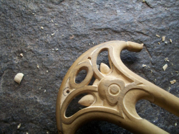

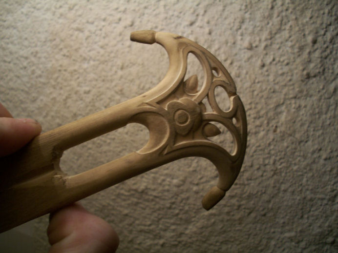

Alors... la suite !
Je commence à voir le bout. On va essayer de faire en sorte qu'elle soit sous le sapin à Noël !
J'ai bossé les deux cotés, et surtout derrière.
Après avoir descendu l'épaisseur, j'ai évasé les perçage.
Du coup, quand on la regarde, on a l'impression qu'elle est moins épaisse qu'en réalité.
En plus, ça aide à dégager les deux "grains d'orge".
Gouges, limes aiguille et papier de verre sont mes armes.
mais elles vont se mettre ce images?!
voila elle était un poil trop grosse.

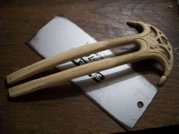

Mon dentiste m'en avait refilé, oui.

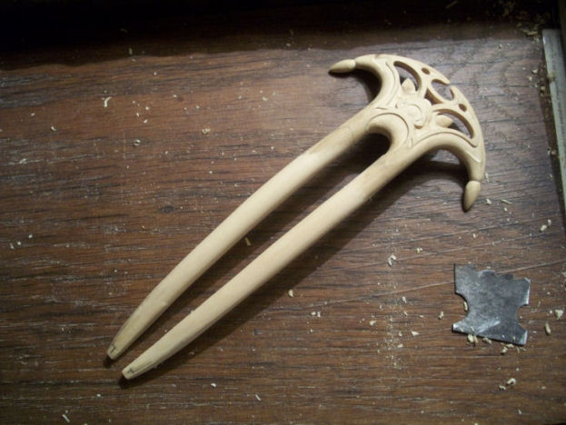

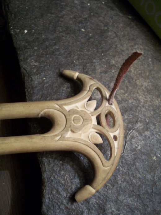

Et... c'est fini (presque)
Reste la finition, à l'huile scandinave. La première était cirée et je pense que l'huile sera aussi bien, sinon mieux.
Je vous laisse les dernières étapes avant la photo finale.
Le trait central au crayon disparait quand mon petit racloir a fini son travail
J'ai tout mis au "gros" diamètre avant de réduire derrière les bagues.

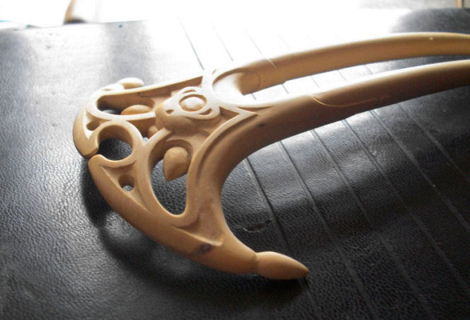

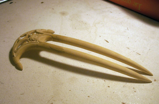

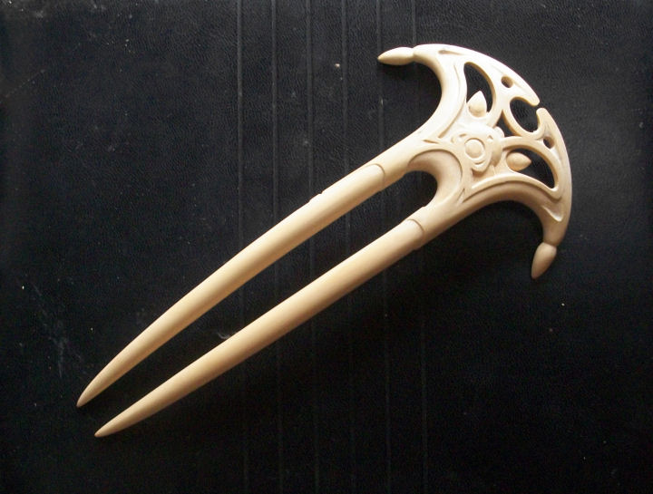

Et la voila finie :
Elle prendra ses couleurs avec le temps !
Au final, J'ai à peine mis moins de temps que pour la première. :(
J'en ferai pas tous les jours des comme ça, comme disais Calimero, ça demande trop de patience et de précision.
Mais Je suis pas mécontent du résultat ! ;)
A suivre la photo une fois la finition terminée...
