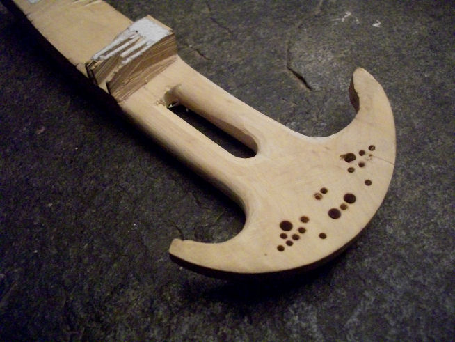

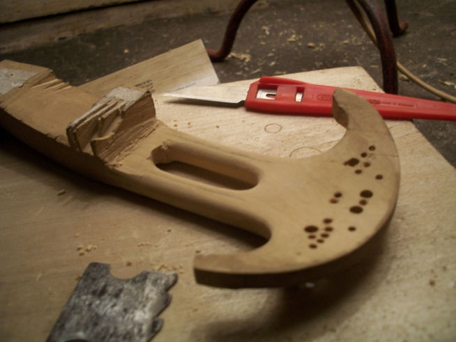

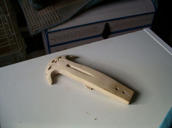

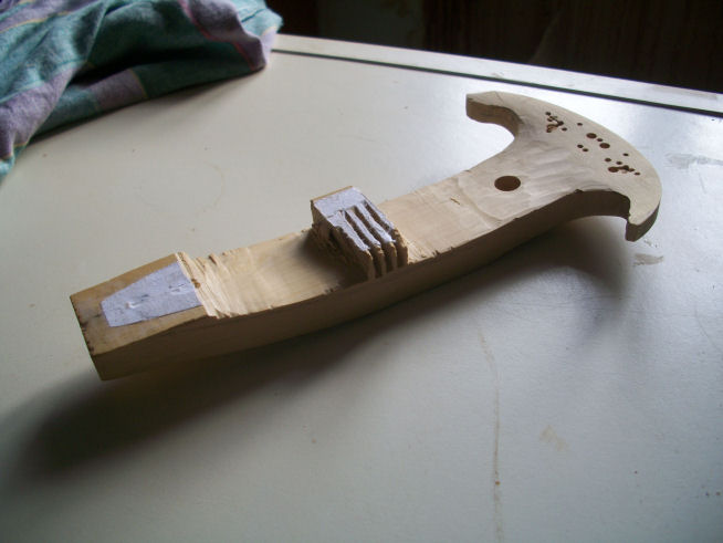

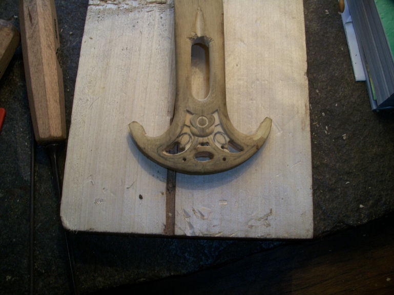

Comme je disais, c'est un peu commencé...
rien de bien grave : un dessin collé sur la planchette de buis, une première découpe à la ruban,quelques perçages et un début de dégrossissage.
J'ai pris soin de laisser un plot en dessous (comme vous pouvez voir j'ai failli l'oublier) pour pouvoir la presser correctement.
après je dégage la naissance des pointes...
et je commence à affiner

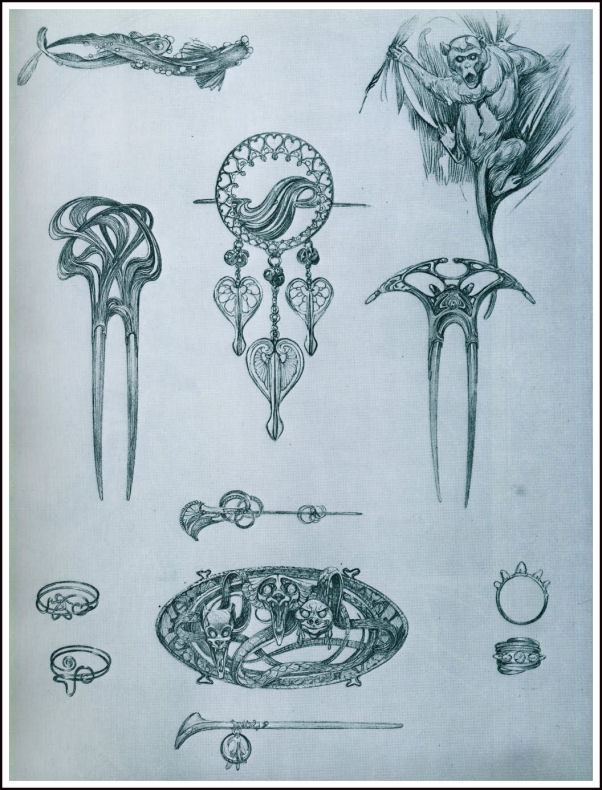

Pour vous faire patienter, voila la planche n°51 des "documents décoratifs" de mucha, avec le dessin d'origine, que j'ai un peu allongé.

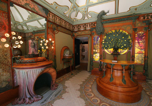

On connait souvent les affiches mais son champ artistique est plus vaste. Il a notamment collaboré avec un bijoutier à Paris, et a créé les bijoux mais aussi toute la déco de la boutique. Elle a fermé rapidement car la mode art nouveau est vite passée.
La déco a failli disparaître, mais elle a été sauvée et se trouve réconstituée tout au fond du musée carnavalet à Paris. Il faut aimer le style,mais ça vaut le coup d'oeil : mosaiques,vitraux, boiseries, cuir et bronze...

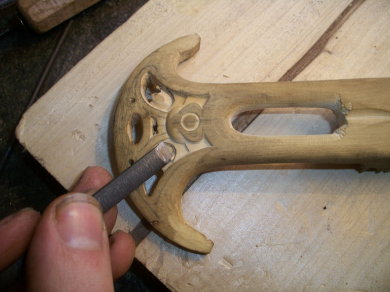

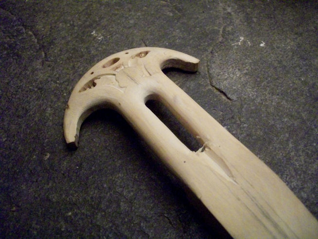

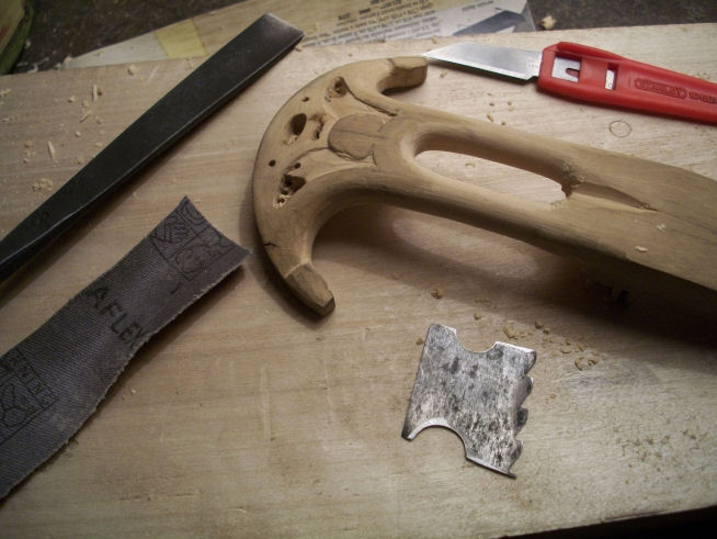

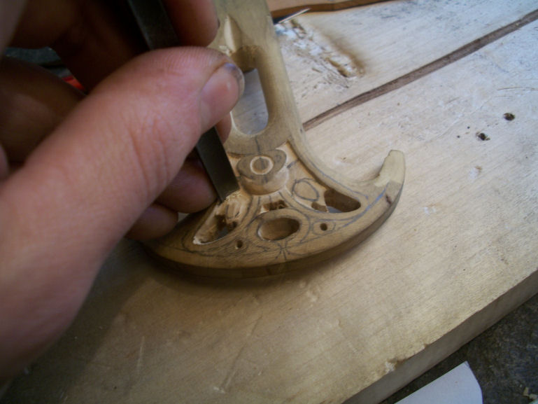

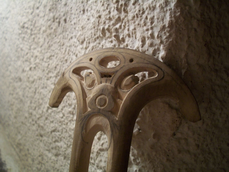

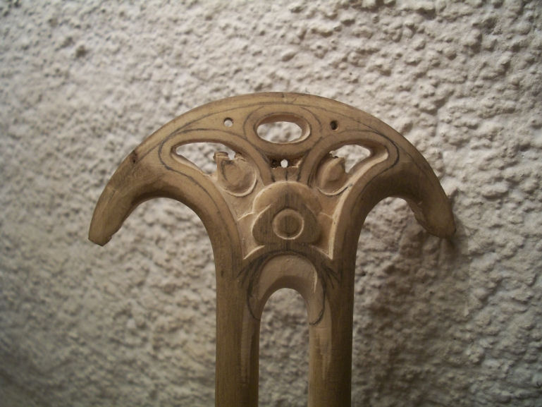

Bon, j'ai un peu avancé aujourd'hui. Ca avance pas vite, hein !
J'arrive dans le boulot que mon beauf appelle... ça plairait pas aux modérateurs.
Disons "entuber les mouches". Il n'est pas patient, que voulez-vous ? Formation de charpentier, soit dit sans offense !
Bref, J'ai essayé d'harmoniser les lignes, de dresser les différents étages, de nettoyer un peu les ouvertures face supérieure et de commencer les premiers détails. Je pars du centre vers l'exterieur.
Je me sers parfois de petites gouges pas trop creuses en raclant pour égaliser les fonds.

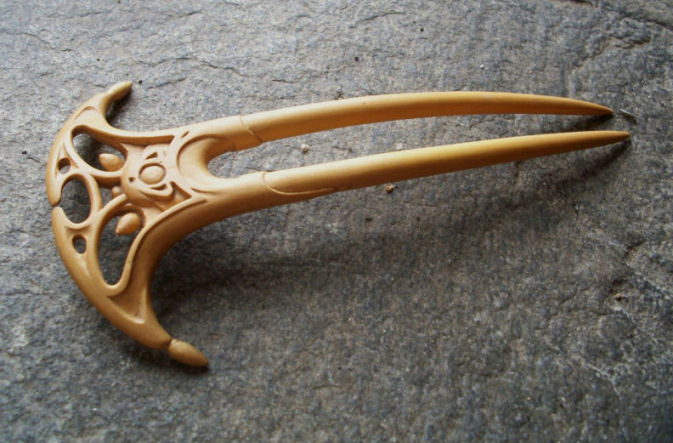

Ta vue baisse ! Je l'ai dit au début.
Mais tu as raison, c'est du buis, c'est important.
souple à travailler et solide !

Ce projet m'intéresse. Peux tu nous donner les dimensions de ce magnifique peigne?
Re:Pas à pas pique à cheveux Mucha 15 Déc 2012 11:25 #69077
Re:Pas à pas pique à cheveux Mucha 15 Déc 2012 16:23 #69083
  • Copeau
  • Portrait de Copeau
  • Messages : 348
Merci Raymond !
Ma pique est unpeu encombrante pour faire des trous dans les oreilles, mais elle en fait deux à la fois ! :P
Les dimensions sont à peu près de 16-17cm x 8.5cm sur 2cm d'épaisseur.
