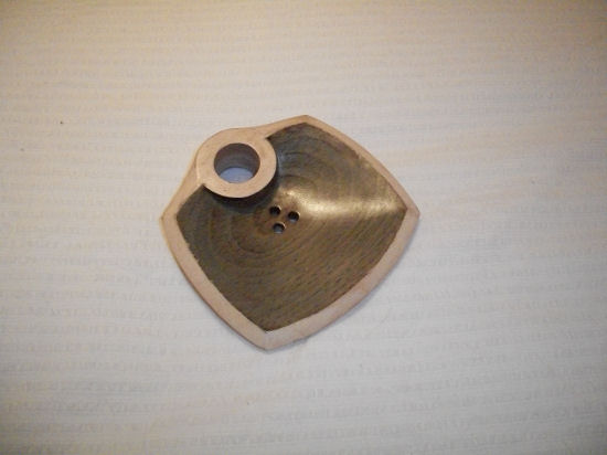

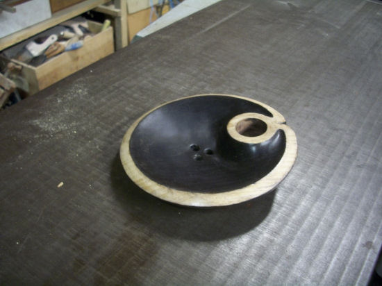

Voila un savonnier pour mettre sur la barre de douche.
Il est en chêne partiellement ébonisé.
Je voulais tester le "vinaigre+clous"...

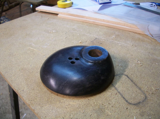

le dessous est noir aussi
un deuxième à venir en hêtre.

bonsoir
ta fait comment pour le faire, crois tu que qu il va tenir a l eau

de la sculpture ???
super objet
belle ebonisation
mais je suis septique sur la résistance a l eau
mais beau boulot

Bonsoir Copeau,
Sympa, la ligne est jolie .
L'ébonisation je cherche aussi en fonction des essences par rapport à l'encre de chine.
J'espère que cela tiendra à l'eau.
A voir

ben, c'est limite comme sculpture, mais c'est sculpté...
Pour le faire, en gros : un trou de 25 dans une petite chute, découpe du cercle à la ruban, et quelques coups de gouges.
J'ai mis un vernis "cuisine & bains", j'espère que ça tiendra...
(et un vernis PU exterieur en sous-couche, car l'autre réagissait avec l'acetate de fer).
Quand le bois pompait trop la soupe, ça débordait sur le liseré non coloré, que j'avais pourtant vernis pour qu'il reste blanc. heureusement, le sel d'oseille (acide oxalique) annule la teinte.
pas la peine de m'offrir la panoplie du petit chimiste à noël !
ps: ça va être pas mal sur le hêtre...

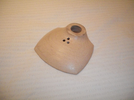

Et voila son petit frère en hêtre !
sans les tanins du chêne, le noir fait place à un beau gris bleuté, que la photo ne sait pas rendre parfaitement :
et le fond est blanc cette fois !

bonne idée.Pour l’humidité à la longue sa travaille pas trop. Bien amicalement
