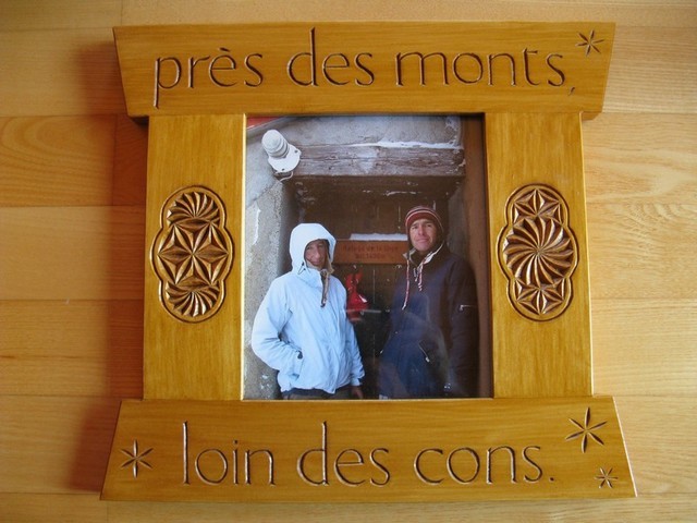

Je pense que tu t'es trompé de section, il aurait fallu le mettre dans "Sculpture"
Malgré cette petite erreur, le travail est très beau. Bravo

le cadre est tres bien
et la légende tres délicate

Bonjour, et bravo ;
je voulais savoir si cela a été sculpté à la main ou à la machine (ce que je pense ) ?
si c'est à la machine , quel matériel ? meci d'avance

Toutes les rosaces sont faites à l'opinel n°8 et pour les lettres, je m'aide de petites gouges miniatures. "la main arrive toujours où la machine n'arrive pas"

Merci pour la réponse, c'est chouette autant de régularité à la main, cela m'impressionne !! la contrepartie, c'est que je dois encore bosser et m'entrainer pour au moins m'améliorer ; et que c'est donc possible ...!! :blush:

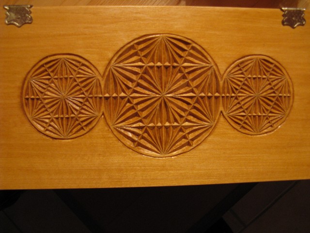

Mais si c'est possible,et plus tard tu feras des sculptures de plus en plus fines comme le dessus de cette boîte par exemple que je viens de terminer pour mettre des capsules de Nespresso, What else?

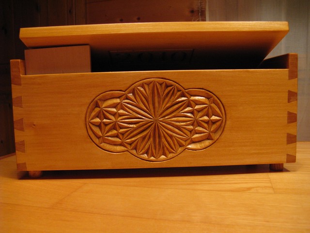

de face

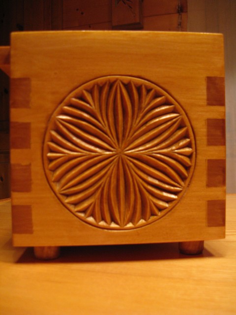

De côté

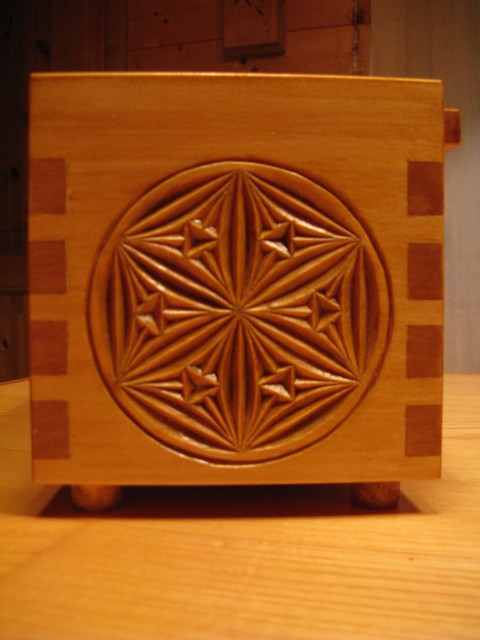

De côté

La boite est magnifique ! :blink:
Tout au couteau ?

Oui,Opinel de 8, y'a rien de mieux,j'ai essayé plein d'autres couteaux mais c'est l'Opinel qui va le miêux, vive la Savoie...La boîte est en tilleul.

Tu mets un dessin dessus avant quand même? C'est pas à main levée?
En tous les cas c'est très chouette

Non c'est tracé avec équerre et compas direct sur le bois mais il ne faut pas qu'il reste de crayon à papier une fois la sculpture effectué car c'est un peu embêtant à enlever par la suite.
