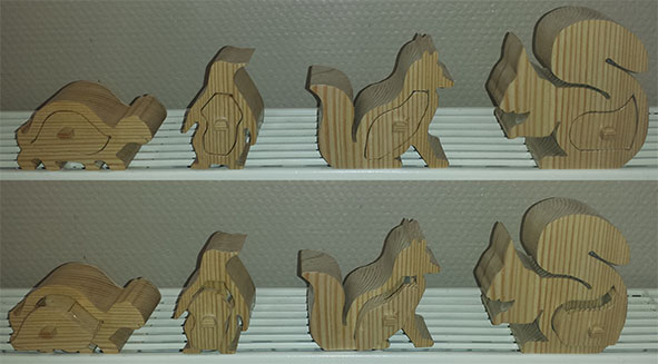

Premiers pas dans le monde des boîtes , les boîtes sont en mélèze , encore quelques mises au points avant d'y mettre des subtilités comme Roger.
Bon amusement

Sympa tes boîtes… Roger va sûrement passer par ici pour te donner des conseils...

Bonsoir Didier
que dire de plus, je trouve que l'idée de faire des boites est une très bonne idée.
peut être les dimensions.
j'aurais bien vue un œil pour donner plus de vie à l'objet.
mais par contre les découpes sont très bien finies..
si vous voulez des modèles vous demander j'ai des plans qui dorment

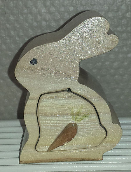

J'ai suivi les conseils...encore quelques efforts ça va le faire .
Bon amusement

Tu as quoi comme ruban ? Quelle épaisseur ?
début dans les boîtes 12 Mar 2019 18:22 #141203
  • kastyvar
  • Portrait de kastyvar
  • Messages : 785
  • Remerciements reçus 68
L'œil, tu l'as fait en peinture ?
début dans les boîtes 12 Mar 2019 18:31 #141204
  • Messages : 1120
  • Remerciements reçus 77
Pour les dimensions hauteur 8 cm épaisseur 4,5 cm le petit trou est du 2 mm.
Pas de scie a ruban juste une Hegner
L'oeil est un coup de feutre permanent ,les feuilles de la carotte c'est du crayon de couleur.
Pour faire les yeux d'habitude j'utilise de la peinture sur la tête d'un clou.
Voilà ,voilà .bon amusement à toutes et tous

c'est pas mal du tout pour un début, je dirait que c'est même bien.
Bien vu la carotte en guise de poignée, il fallait y penser.

Bonsoir Didier
bien ce nouvel essai.
mais à la place du trou tu pourrais faire un passage dans le sens du fil du bois
sa serai plus discret que le trou et en suite avant de découper l'extérieur tu colles
et on ne vois plus le passage de la lame
et pour l'oeil fait un perçage au lieu du feutre.
par contre l'idée de la carotte me plait bien comme poignée du tiroir.

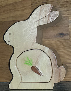

J'ai donc suivi les propositions du forum , le pas à pas de Roger et ses conseils pour refaire mon petit lapin .
Merci et bon amusement à toutes et à tous

Bravo on voit une nette différence: un bel œil et plus de trou disgracieux.
Tu as mérité une carotte. :lol:

L’oeuil et le sourire donne vie à ton lapin
Roger a le bon conseil

Bonsoir Didier
cette fois je trouve que ta boite est bien finie
et si tu à l'occasion de montrer cela aux enfants ils te diront laquelle il préfère.
peux tu nous faire une photo de l'intérieur de la boite et aussi du tiroir.
