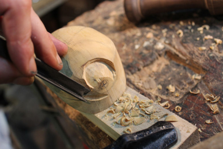

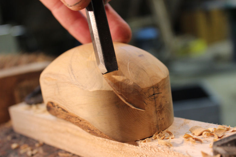

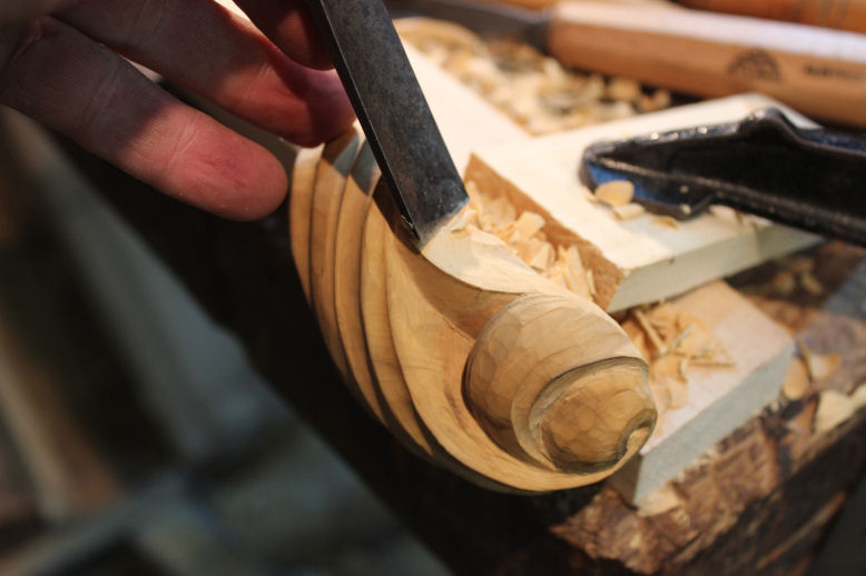

En impro, mais réfléchit. Le petit matin, au réveil et l'esprit neuf, je réfléchit aux formes. Trop galère à dessiner de toutes façon.

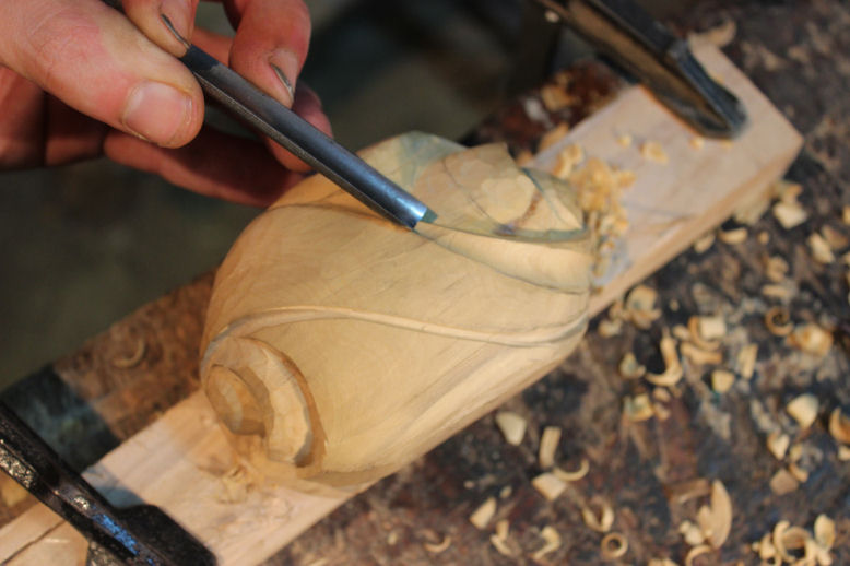

Je coupe 10cm d'une branche de buis et après dégrossissage, j'attaque les formes. le rabiot me sert de fixation. Uniquement au burin et gouge n°8/8 ou 10mm (je sais plus...)
A suivre...

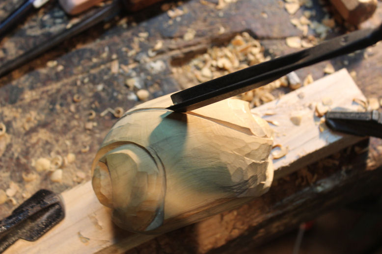

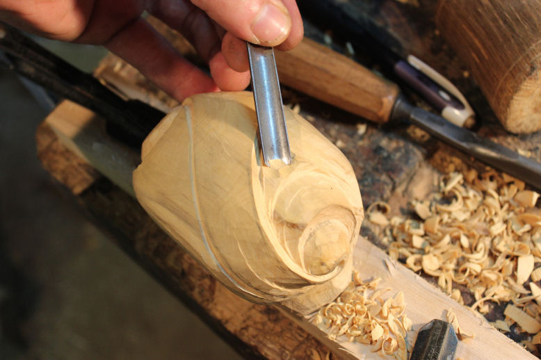

Haha.... la voila, la suite !

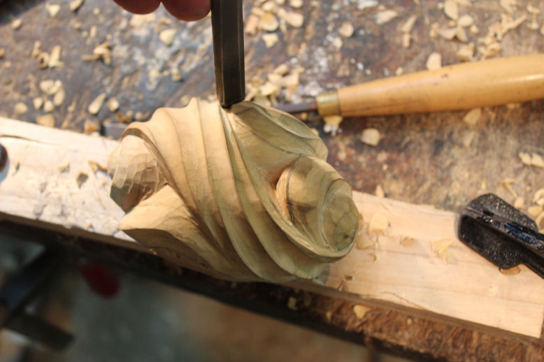

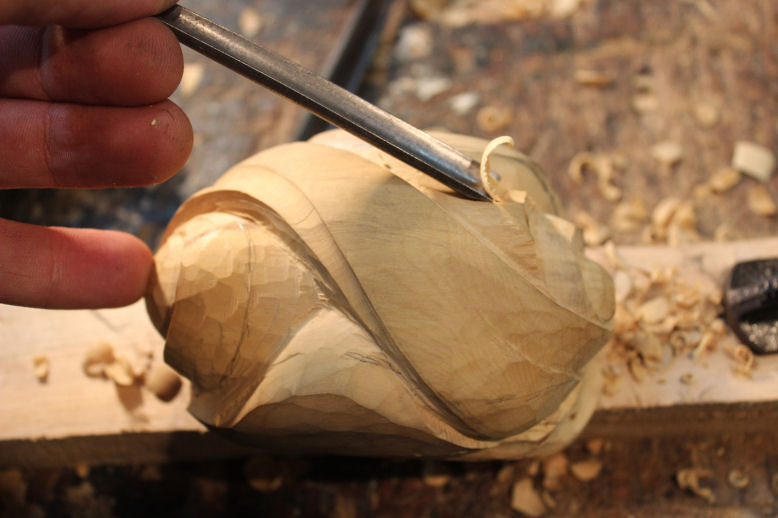

Je continue à dessiner des rubans au burin, et commence à les fair vriller à la gouge.
A ce stade, je me demande encore comment je vais gérer les cotés.
Demain la fin !

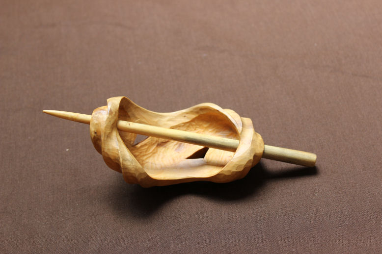

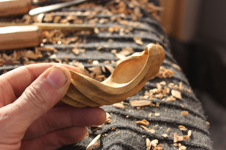

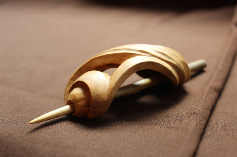

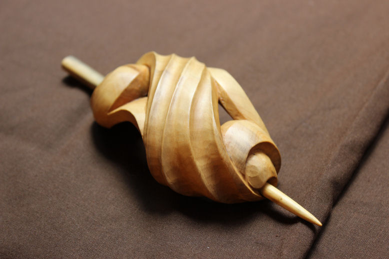

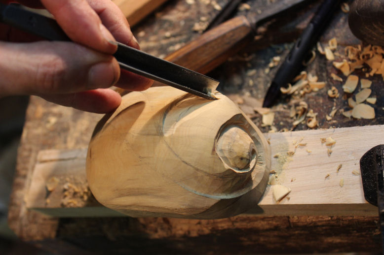

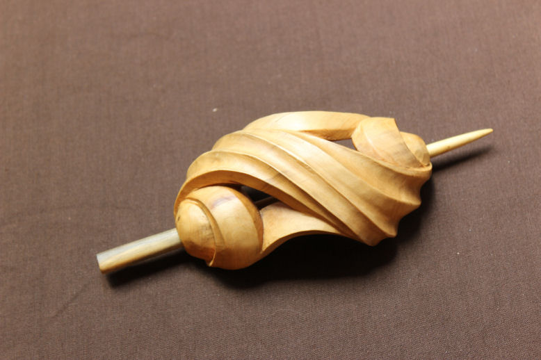

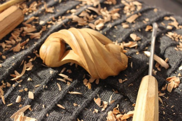

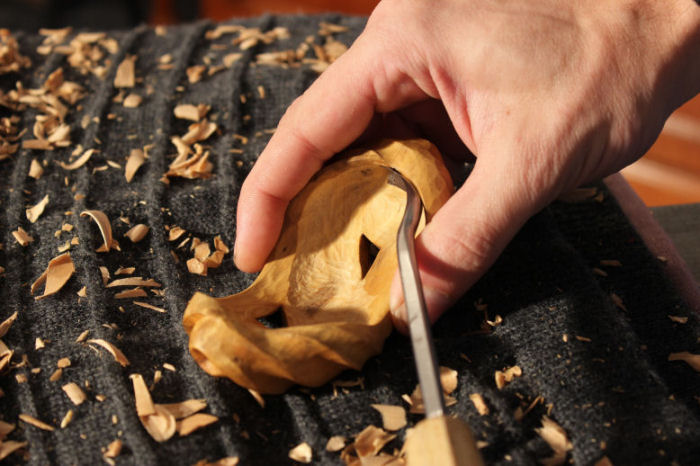

Puisque je ne peux plus aller beaucoup plus loin sur le dessus, je découpe l'excédent du dessous et laisse juste un plot central pour pouvoir finaliser la forme toujours fixé à l'établi.
S'ensuit le creusage avec la gouge #8, jusque à la perce des coins les plus creux. Comme c'est encore un peu lourd, je pousse encore le creusage à la gouge cuiller.
Plus qu'a ajouter une pique, simple pour ne pas parasiter la barette. (Un trou de 8mm d'un coté de la barette et de 6mm de l'autre)
Et voila !
