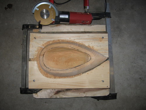

J'avais posté une question sur le forum "tournage", mais je me rends compte que les sculpteurs pourraient peut-être aussi m'aider, alors voici :
Je cherche une technique pour creuser une souris,(cèdre, longueur 30 cm, diamètre 20 cm), dans laquelle je souhaite inclure un jeu de roues téléguidées. Entre l'opinel et le truc sophistiqué, le bon compromis quoi !
J'ai commencé le travail à la "power gouge", mais je suis limité en profondeur...
D'avance merci et bien cordialement.
Michel Giacomelli
Re:évider une souris 26 Mai 2008 23:31 #7019
  • michel.p
  • Portrait de michel.p
Bonsoir ,
As tu pensé à la gouge Bordet!!!!
