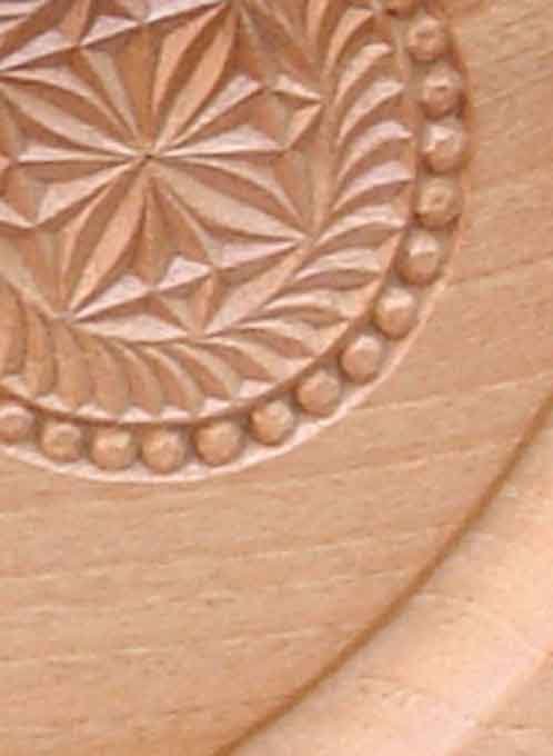

Bonjour.
Malgré les conseils que me donne un ami, j'éprouve des difficultés à réaliser, sur du noyer, une frise constituée de petits boutons hémisphériques convexes (diamètre 6-7mm) séparés les uns des autres par un espace de 2-3 mm.
Dans la vallée d'Aosta (Italie), on réalise chaque bouton
1. ou bien à partir d'un petit pavé carré dont on arrondit les angles et la face supérieure au couteau,
2. ou bien entièrement à la gouge de 8 mm.
Ne pourrait-on pas dégrossir avec une fraise, une petite mèche à bouchonner, une mini scie-cloche à l'extrémité d'un flexible ou un emporte-pièce ?
Merci.

Re: Boutons hémisphériques 06 Jan 2008 22:01 #6517
  • Arolle
  • Portrait de Arolle
Une petite photo pour préciser mon projet. J'espère qu'elle apparaîtra...
Merci.

Re: Boutons hémisphériques 19 Déc 2008 10:41 #11469
  • le riolu
  • Portrait de le riolu
  • Messages : 105
Je me suis trouvé confronté aux mème problèmes. Comme par exemple arrondir des perles en bas relief ou l'extrémité d'un tourillon.
J'ai pensé à des solutions semblables, mais je suis revenu aux mèmes techniques que toi.
C'est à dire : Gouge pour les perles et cutter + papier de verre pour les tourillons.
Re: Boutons hémisphériques 19 Déc 2008 16:40 #11475
  • minicousin44
  • Portrait de minicousin44
Bonjour à tous et toutes
Pour faire des "perles" je prépare la sculpture avec un "emporte pièce" du diamètre de la perle en marquant le bois ,légèrement pour débuter, en laissant un léger espace entre chaque perle pour permettre le dégagement jusqu'à la base avec une gouge.C'est ainsi que je réalise le "perlage" sur mes mini-meubles (éch 1/4)Voir par exemple le perlage de l'horloge d'Aunay à la page 7 des meubles normands de mon site :http://jpcousinou.free.fr/

Re:Boutons hémisphériques 20 Déc 2008 08:19 #11517
  • minicousin44
bonjour Raymond
mon idée je te l'a donne bien volontiers cependant quelques petits conseils pour réussir les perles :
-emporte-pièce bien affuté extérieur comme intérieur
-ne pas chercher à marquer trop profondément le bois
- avant de dégager l'emporte-pièce un léger mouvement circulaire pour décoller,si besoin,l'outil
-après chaque "frappe" amorcer à la gouge la surface de la perle ce qui facilite la frappe suivante et évite le frottement intérieur de l'outil avec le bois de la perle qui est + ou - fragile ,suivant la nature du bois travaillé;
Si tu souhaite d'autres conseils ,contactes-moi bonne journée et bon Noel Asacien

Re:Boutons hémisphériques 21 Déc 2008 18:17 #11582
Grains faits avec un emporte pièce
