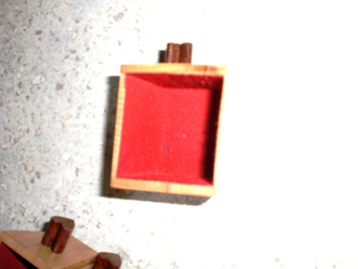

Si comme moi, vous êtes fâchés avec la sciure et même si vous la récupérée déjà pour faire votre propre pâte à bois, voilà un autre truc que j'ai essayé.
Voir la boite ci-dessous:
Vous êtes vous déjà demandé comment garnir l'intérieur d'une boite en ayant un effet velours ?
Et bien tout simplement en récupérant ce qui traîne dans votre ponceuse ou sous votre scie .......
Je prends la sciure fine, je la passe dans le chinois de Madame (chut faut pas lui dire.. :ohmy: ), puis avec de la teinte de chez Ardenne wood, je la laisse tremper dans la teinte sans diluer.
Après séchage complet, retour du chinois de Madame pour tamiser.
Puis je mets dans ma boite de la peinture (après avoir protéger les côtés)d'une teinte légèrement plus claire ou foncée suivant l'effet recherché.
J'inonde la boite de la sciure teintée et j'enlève l'excédent en tapotant pour avoir quelque chose de lisse.
Puis je laisse sécher et un coup de vernis en bombe.
Effet assuré, comme s'il y avait du velours dans la boite.
Donc on ne jette plus sa sciure :woohoo: :woohoo:
