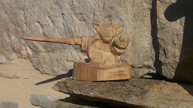

Bonjour à tous,
Nouveau dans le domaine de la sculpture, j'ai reçu en cadeau un lot de 12 ciseaux de marque Pfeil ils ont une poignée ce qui me demande beaucoup d'effort dans le bras!! Je voudrais me procurer des gouges profondes pour assurer les petits détails par contre cette fois-ci avec maillet. Tout ce que je vois du prix des gouges part à min 17€. Est-ce le prix raisonnable ?
Pour l'affûtage, j'utilise une pierre que je trempe dans l'eau à grain moyen qui a aussi un coté arrondi et l'autre en angle et une pierre à l'huile plus douce pour finir. je n'ai pas d'outillage plus précis donc je passe les outils sur la largeur de la pierre en essayant de maintenir un bon angle. J'ai compris qu'un angle plus large servait pour le bois dure et l'inverse pour le bois mou. J'ai vu que le cuire pouvais aussi aidé pour la finition de l'affûtage, qu'en dites vous ?
Ah et puis pour le ponçage, je n'est pas d'outil électrique pour poncé mais avez-vous des conseil pour les endroits d'une sculpture dur à atteindre ?
Parce que des images vaut mille mot, voici ma deuxième sculpture que je n'ai pas terminé de poncé pour les raison dite plus haut !!
Merci pour vos réponse !

De dos..

je te conseille de travailler avec du bois de tilleul, non seulement il est plus tendre mais prends les details tres facilement. de plus si tu affute tes outils correctement, il n'y aura pas besoins de poncage .

Salut,
Tu aurais pu prendre du bois vert pour Maître Yoda ! :laugh:
François.

Oui et ça tombe bien car j'ai abattu un tilleul en août mais j'attend qu'il sèche..
Celui-ci est en merisier.
