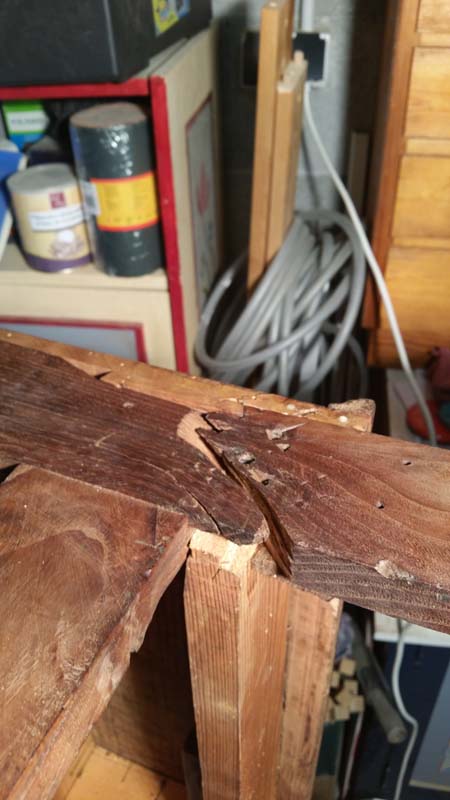

Voilà une 2eme image:
on voit qu'il me manque de la matière, donc je me demande s'il ne vaut pas mieux changer le morceau et le refaire plutôt que tout combler avec de la pâte à bois ou autre...

La photo n'est pas très nette, on ne voit pas comment ça se présente à l'arrière de l'assemblage (si la cassure se propage jusqu'à l'arrière et comment). Pour une réparation/restauration, je penserais à une enture en sifflet entre la cassure, et une pièce neuve, avec éventuellement un lamello pour augmenter la solidité. La pièce neuve pourrait être habillé d'un placage obtenu avec le bois de l'ancien pied pour préserver la continuité, le trou étant rebouché à la pâte.

Merci pour votre réponse je remet une photo en espérant que vous ayez un meilleure vision des dégats...
J'ai gratté tous les restes de colle et démonté les vis et les clous qui tenaient le pied n'importe comment...
je vais rajouter un photo pour avoir une meilleure vision du montage...
