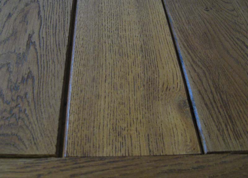

J’ai acheté une vieille table en chêne. Je l’ai poncée pour avoir une couleur brute.
Le problème est que les panneaux de bois ont des angles cassés, et que cela fait des fentes assez larges. Je voudrais utiliser cette table sans me prendre la tête avec les miettes qui s’accumuleraient dans ces fentes.
Que puis-je mettre pour combler ces fentes ? Je préfèrerais quelque chose d’incolore, car comme la largeur des fentes est de 7-8 mm à certains endroits, j’ai peur que la pâte à bois (qui est colorée) ne rende pas bien.
Je veux garder cette couleur de bois brut, avec un vernis transparent mat.
Que me suggérez-vous svp ?

faudrait voir une photo mais en général:
- si les fentes sont sur la face du plateau dans le sens des fibres, alors la technique consiste à insérer des petits morceaux de bois dans le meme sens tout en les collant: techique des flipots. on peut par exemple utiliser une boite de camenbert qu'on deligne en fines lamelles et que l'on colle en force dans la fente, tout en les collant avec de la colle à bois blanche. ensuite on presse avec un serre joint pour bien enfoncer les flipots et une fois sec on arrase au rabot pui s on ponse. autre technique si la fente est vraiment importante est de passer un coup de défonseuse et de coller ensuite une pièce de bois calibrée pour entre en force dans la fente, ensuite pareil on arrase et on ponse....
PS: je ne comprends pas bien le raport entre les fentes et les coins cassés !

Voici les photos de la table:

Il y a la solution d'une vitre qui recouvre l'ensemble.
Pour une utilisation quotidienne c'est facile à entretenir et tu ne fais aucune modification à ta belle table.
Et ça s'enlève facilement pour retrouver son aspect.
Aprés on aime ou pas.
Re:Conseils pour rénovation d'une table, svp. 14 Jan 2015 07:53 #109284
Comme bernard
C'est la réalisation de la table qui est comme cas ( au demeurant rudement bien faire )
Donc une vitre , ou une résine translucide mais la que dommage

C est une table panneautée, elle me paraît très bien car il est normal que les panneaux se resserrent.
Tout ce que tu rajouteras se verra donc sera moche. Ce n est que mon avis.

Je commencerais par un décapage du plateau, à la ponceuse à bande, si le bois du plateau est massif et si elle n'a pas le cachet d'un meuble très ancien auquel cas je risque de faire hurler les puristes de la restauration.
Puis combler les fentes par des flipots de bois façonnés avec une ponceuse à bande pour créer un biais qui donnera de l'aisance pour les enfoncer. Pour les minuscules joints qui resteront, on peut faire avec, ou les reboucher avec un mélange sciure/colle passé à la spatule, ou avec de la cire à reboucher, ou supprême luxe : avec un bâton de gomme-laque.
Enfin poncer l'ensemble jusqu'au grain 180, et appliquer une finition. Un vernis polyuréthane est suffisamment résistant pour l'usage quotidien qui va en être fait, la cire serait un mauvais choix, un verre renversé sur la table laissera une auréole tout ce qu'il y a de plus disgracieux.

Bonsoir , comme Bernard il faut accepter que le bois se rétracte dans le sens de la largeur , compte tenu qu'il y a des chanfreins il faut je pense exclure les flipots , la seule solution que je verrai est de démonter la ceinture et la modifier pour pouvoir resserrer l'ensemble , mais est-ce possible car il n'y a pas l'air d'avoir de chevilles , ça doit être collé.

La véritable solution serait de scier les 6 tenons et les remplacer par des( pigeons )ou faux tenons après avoir dressé les montants. Ce n'est pas à la portée de tous.

On dirait que les planches des panneaux ont des chanfreins ?
est ce le cas ou est ce un effet de la photo ?

Si vous ne voulez pas démonter ,agrandir les fissures à la défonceuse à 4ou 5m/m
Insérer les flipots rabotés sur4 faces les coller ,poncer etc cela sera toujours plus élégant que la boite de coulommiers

Ce ne sont pas des fentes ce sont des chanfreins la table a été fabriqué comme ça
La véritable solution serait de mettre une plaque en verre
