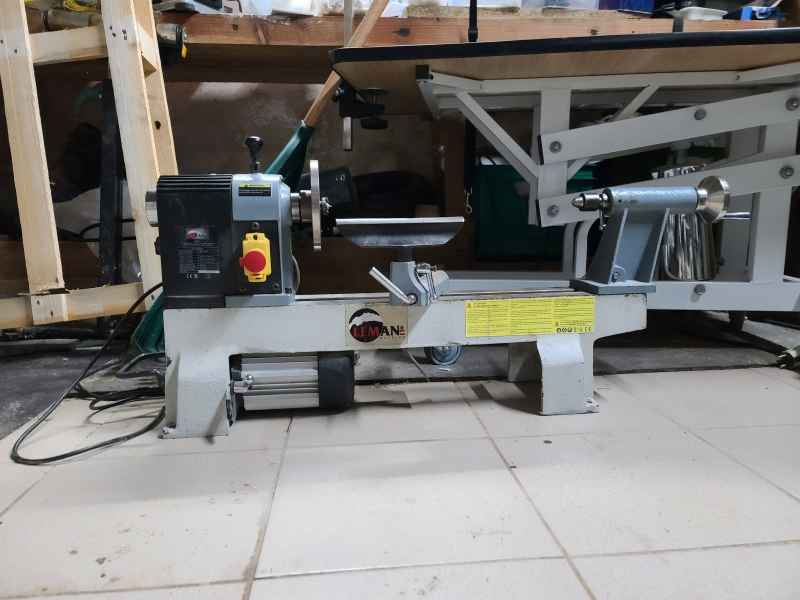

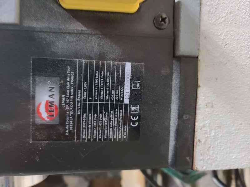

Bonjour Francois , je me suis grouillé hier d'aller chercher la bête qui allait me permettre de m'occuper pendant ce confinement stupide , surtout pour moi qui suis campagnard .J'ai finalement acheté sur le bon coin un tour Leman , modèle TAB 040, fabriqué à la tour du pin , donc , cocoricoooooo , en très bon état et assez propre . Je vais commencer par démonter et regraisser tous les roulements et tout vérifier pour ne pas risquer de problèmes lors de l'utilisation . La distance entre pointes est de 400 mm , mais j'ai trouvé une rallonge sur le net qui permet de l'ouvrir à 1000mm , donc plus qu'il ne me faut . Le corps est en fonte et les rails sont en fonte , ainsi de le guide et le support de la pointe ; donc ne pas laisser tomber car la fonte peut casser mais super rigide . la rallonge de rail est elle aussi en fonte .moteur de 580 watt , assez puissant donc , et 6 vitesses réglables . J'ai hâte de memettre au travail . Amicalement , xian

le graissage des roulements certainement inutile car normalement ils sont montés en étanches ...

oui , les roulements mêmes certainement , en fait je vais faire une "mise à jour" générale , je suis assez bon mécanicien , pour commencer avec un tour "comme neuf" Je dois en plus d'abord dégager un emplacement pour le poser , L'établi existant mais servant plus de lieu de dépose "en attendant" tendant à devenir permanent que pouvant servir d'établi de travail . Je suis assez négligeant pour ranger mes outils parfois , de là finalement mon choix pour ce tour assez ramassé et relativement court , qui peut être rallongé en cas de besoin . Bonne journée

Bonjour Xian,
choix judicieux, oui les roulements doivent être étanches.
Vérifier le canon et le fourreau de la poupée mobile, ça se démonte facilement, nettoyer et graisser pour une course fluide et sans à coups.
Bien nettoyer les poulies de la poupée fixe, vérifier leur serrage. vérifier la courroie et en prévoir une de rechange.
Autre chose, pour démonter facilement le plateau ou le mandrin (quand tu en auras un), intercaler une rondelle de carton fin, un joint fibre ou un rondelle de plastique entre la broche et le plateau.
Cela t'évitera de forcer pour démonter car si le Leman est comme le Woodfast, c'est la pige du diviseur qui bloque l'arbre au démontage et ça c'est pas top !
Pour éviter les efforts sur cette petite pièce (et le risque de casse) j'ai percé le volant de la broche de bas en haut (ou inversement) pour y glisser la barre d'éjection. Ainsi, le démontage est simplifié.
J'ai aussi viré l'écrou de fermeture du carter de poulies et l'ai remplacé par un morceau de chambre à air qui vient sur le bouton du diviseur, vite ouvert, vite fermé !
Si tu veux des photos, j'en ai !
J'ai boulonné mon tour sur mon établi en mettant du caoutchouc entre la fonte et le plateau de l'établi, pas de bruit, pas de vibration. Il parait que les tapis prévus pour les machines à laver vont très bien.
