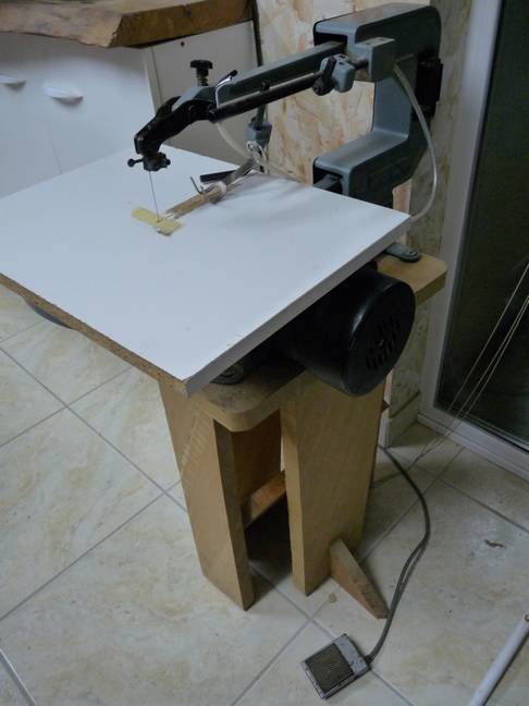

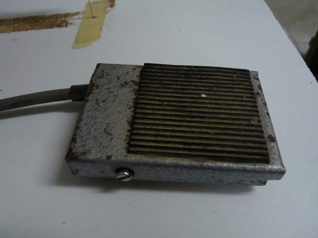

Avec un peu de retard voici la pédale qui équipe ma scie.

Petite erreur de clic! voici l'autre photo

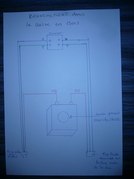

:laugh: J'ai fabriqué ma pédale marche arret moi-même en bois. Je n'ai fait que démonter le contacteur de ma machine car il n'est pas rattaché au variateur. Je l'ai remonté ensuite dans une boîte en bois au dessus de laquelle deux pédales y sont fixées, l'une presse sur le bouton marche et l'autre sur le bouton arret. Le fait que sur ces contacteurs, le bouton arret et plus haut que le bouton marche, il me suffit de presser sur les deux pédales en même temps pour arrêter la machine (en cas d'urgence) ce système est très pratique, car on garde toujours ses deux mains pour maintenir la pièce à découper, surtout si l'on fait de la dentelle sur bois, là où l'on doit sortit la lame à chaque trou pour la refixer ensuite pour la coupe du nouveau trou.
Le branchement est aproximativement comme celui de fm29
Le contacteur est retiré de la machine
Le contacteur est fixé dans la boîte et relié par un cable à la machine, le courant viens directement sur le contacteur.
La pédale telle que je l'ai conçue.
