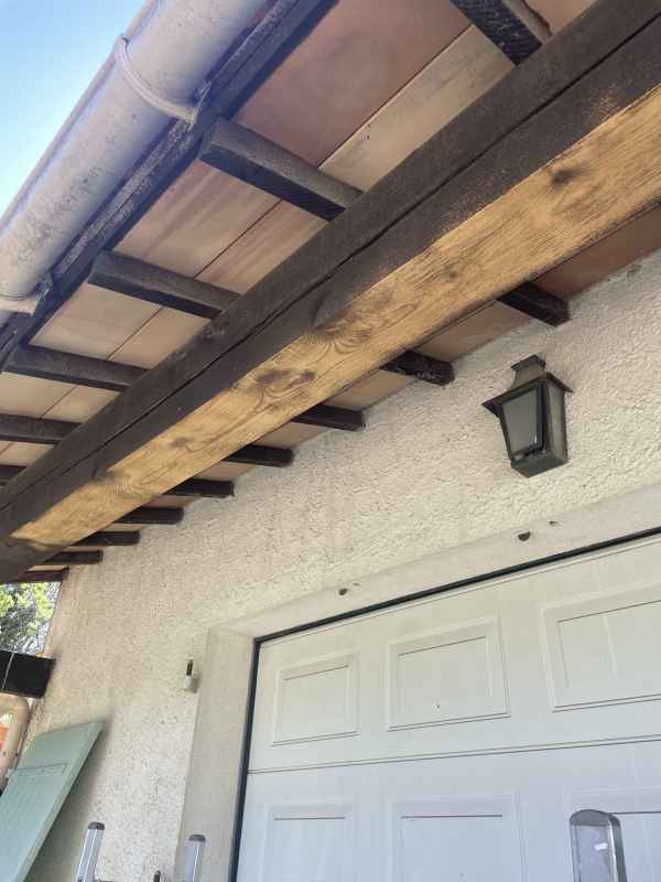

Bonjour à tous ,
je viens vous solliciter pour des conseils et avis d' experts sur la suite à donner à mon projet .
En pleine rénovation de ma maison, j'ai fait sablé toutes les poutres , interieur et exterieur , qui avaient été peintes / "bondexées" avec une teinte tres foncée. le bois date des années 70, c'est du pin à priori.
Le sablage à bien fonctionné dans l'ensemble , sauf sur les noeuds qui sont restés tres foncés. par contre , ça à vraiment creusé les fibres , et les poutre sont maintenant très "rugeuses".
Mon objectif final est de donner un effet bois brut assez clair / "blanchi" , mais il faut aussi au delà de l'esthetique protéger le bois des fourmis / et autres grignoteurs de bois.
J'ai peur qu'en appliquant un produit de protection type Bondex incolore, que ca vienne jaunir le bois alors que j'aimerais plutôt le blanchir .
ll existe des lasures qui font cet effet un peu blanchissant, mais je ne suis pas sûr qu'elles suffisent en matière de protection contre les insectes .
Des idées ?
Merci d'avance !

Je traite toujours mon bois avec un xylophene et ensuite je met la finition voulue
Soit lasure blanc soit huile blanche, mais il vaut mieux faire un essai sur un endroit non visible
Pour le coté brut tu peux l'adoucir un peu en le ponçant légèrement, ce qui permet de garder un vinage creusé sans que ce soit agressif au toucher

Merci Bernard, c'est ce que je pensais aussi ..
je me disais peut être qu'il existait quelque part un produit "2en1" type "xylophène blanchissant" pour m'éviter de passer 2 fois..
