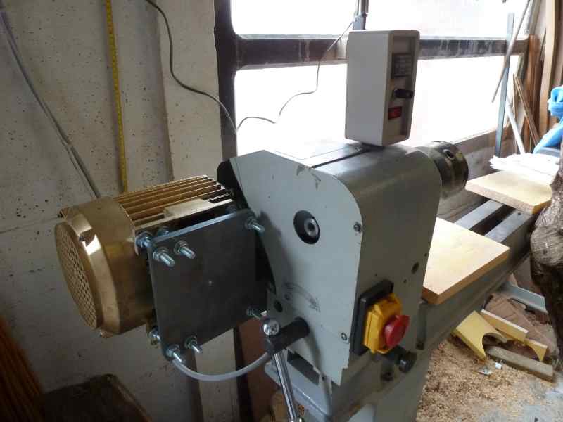

Voilà c'est presque terminé grâce aux conseils avisés de Daniel qui m'a bien aidé sur ce coup là. j'ai changé mon moteur que j'ai équipé d'un variateur de fréquence. Maintenant je peux tourner de 0,00/Tmm à 3000/Tmm. je sais c'est trop vite mais au ralenti c'est super pour les grosses pièces, et en plus il y a une marche arrière.
Encore merci Daniel pour ta patience.
serge

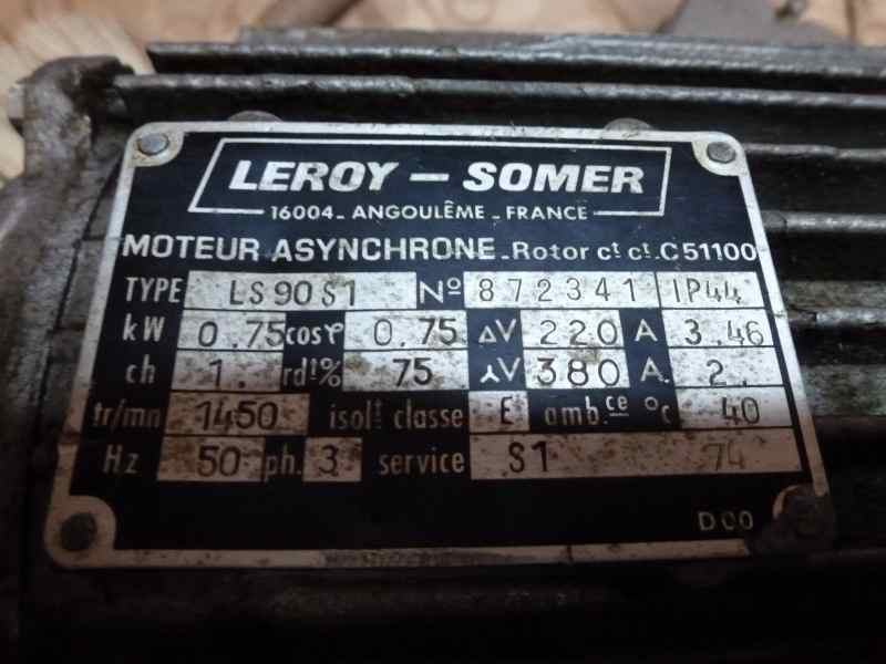

Non, 3000 tr ce n'est pas trop, quand tu fais de petites pièces, c'est même pas assez. Quelle puissance de moteur as tu mis?

quelle puissance de moteur as tu choisi?

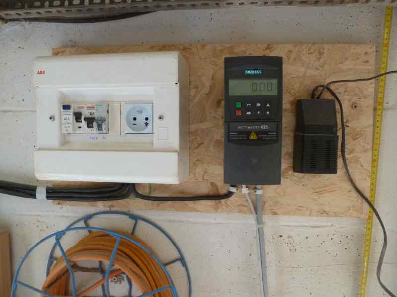

Mon tour est un fox, le moteur était déjà à l'opposé du mandrin, voilà la plaque du moteur, pour le régulateur c'est un Siemens (Micromaster 420), j'ai mis une poulie de 50mm sur le moteur et 80mm sur l'axe du tour. Tout fonctionne à merveille à par que je n'ai pas réussi à régler le variateur pour que le moteur tourne jusqu'à 50Hz via le potentiomètre, je ne sais pas pourquoi il s'arrête à 27,8Hz, mais en changeant les paramètres j'y arrive mais en accélérant sur le clavier du variateur.
Pour la vitesse, j'ai lu quelque par que l'on doit X par 60 le Hz ??? mais je ne suis sur de rien, surtout que je ne sais pas faire le rapport par rapport aux poulies.

avec cette marque de moteur tu peux être tranquille

c'est un régal, j'ai essayé une pièce d'érable (vert) d'un diamètre de 390mm d'environ 20Kgs et franchement au ralenti pour dégrossir c'est top, plus long mais top quand même
serge.

Bien content pour toi, c'est vrai qu'en basse vitesse pour dégrossir c'est super.
Je vois que ton moteur est effectivement déjà à l'arrière, moi il faut encore que je le fasse sur mon tour. Tout est prêt, reste juste le temps....

Je viens de faire un contrôle, et je constate que j'augmente de 2,8Hz par tour de potentiomètre, comme c'est un dix tours, le compte est bon.
Je suis sur que je passe à coté de quelques chose.
serge

Oui j'ai mis comme conseillé sur le plan, 5Khom. il y a un truc aussi que je n'ai pas réessayé c'est le pontage entre 2 et 4 ????, je vais de ce pas le faire.

HOURRAAAAAA, çà marche, Daniel me l'avait pourtant dit mais l'erreur que j'ai fait c'est que je n'avais pas redémarré le variateur, et là j'ai fait le pontage avant de l'alimenter et quand j'ai mis en route le problème était réglé.
Merci pour la patience que vous avez, cette leçon je ne l'oublierai pas de sitôt.

Je viens de chercher et j'ai trouvé des infos, si tu a la notice tu as les raccordements à la page 56 ,en fait le potentiomètre est un 4,7 K mais 5 K ça va aussi,
Il est raccordé entre les bornes 1, 2, 3, 4
Maintenant tu peux le télécharger en tapant micromaster 420 sous Google et tu peux télécharger la notice en pdf mais elle fait 218 pages.

J'étais en train de chercher, effectivement il faut bien un potar de 4,7k (5k c'est parfait) et il faut bien faire un pont entre les bornes 2 et 4. Super tu as trouvé.
Maintenant tu peux peaufiner les réglages en fonction des caractéristiques de ton moteur, tension, courant, vitesse, fréquence min, max, temps de montée et descente. N'hésites pas si tu as un problème on est là
