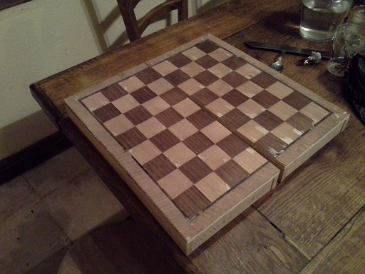

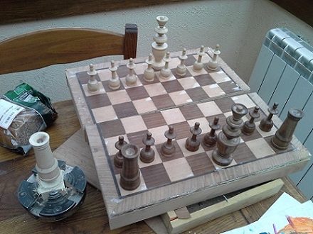

J'ai prévu d'offrir au filleul de ma compagne un échiquier pour son anniversaire. Je pense faire le plateau en deux parties qui se replient pour faire une boîte pour ranger les pièces.
J'ai pensé au départ à joindre les deux moitiés par une charnière à piano ou des charnières plus petites (j'ai raboté les côtés à 10mm donc c'est pas très large), mais en pensant aux plateaux de jeux de société, je me suis dit qu'il y avait peut-être un autre moyen. Avez vous des suggestions ?

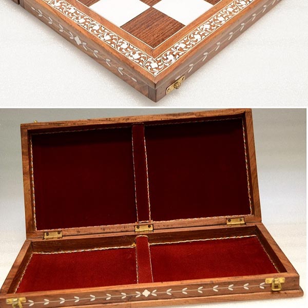

  • Franky28
  • Portrait de Franky28
  • Messages : 467
Bonjour Virgo, comme cela sa pourrait allée !!! Je pence que tu peux trouver des charnières de 10mm.

  • virgo21
  • Portrait de virgo21
  • Messages : 216
Merci l'ami :) tu m'éclaires doublement, et pour l'articulation des plateaux, et pour l'ornementation des parois, mais je trouve celle-ci encore complexe pour ma petite expérience de moins de 6 mois en marqueterie. Je vous tiendrai informé de l'avancement de l'ouvrage. En attendant je tourne les pièces, on ne peut pas trop y faire de détail comme dans le modèle original de P. Bourgeat mais ça se fait moyennant quelques compromis.

On peut faire aussi des charnières
en bois sur le coté.
Bravo pour tes pièces ça avance.

  • virgo21
  • Messages : 216
Merci fm29, celà dit il faut que je coupe les créneaux de la tour et de la couronne du roi, mais le plus redoutable reste à venir, chantourner et sculpter les têtes des chevaux :woohoo:
L'idée de la charnière bois est intéressante, mais si le jeu est destiné à être manipulé par des jeunes gens pas toujours conscient de la fragilité de l'objet, ça ne me parait pas approprié.
Bonne journée à tous.

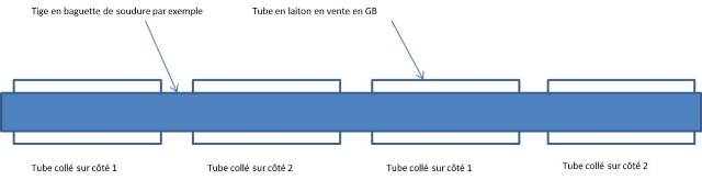

Bonjour Virgo,
Bravo pour les pièces et la base, cela fait pas mal de travail....et les finitions seront longues.
Sinon pour tes axes, il est possible d'utiliser des tubes. C'est ce que je fait lorsque je ne veux pas m'embêter avec des alignements et des perçages trop laborieux pour les vis.
Pour la pose,je fais de temps en temps une légère rainure pour limiter le dépassement des tubes et augmenter la prise.
J'enfile l'ensemble tubes et axe, je colle l'ensemble sur les supports, je suis ainsi sûr de l'alignement.
Zut l'image passe pas, va falloir que je cherche (taille 29Ko....)
Ouf avec du mal voilà le dessin
Re:échiquier 11 Déc 2014 18:23 #107686
  • virgo21
  • Messages : 216
Calimero54 tu m'as fait une charnière à piano de ton cru :laugh: par contre je redoute qu'elle soit un peu massive, je sens que je vais faire dans la charnière modèle coffre à bijoux mais comme tu dis il va falloir faire attention à la précision des perçages et des entailles.

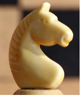

  • virgo21
  • Messages : 216
Pour l'instant, je n'ai tourné que la base du cavalier, j'ai collé le modèle sur le carrelet et je chantourne demain. Mais sur des pièces de 25 de large, 40 de haut et 18 d'épais (en mm), il faut que je trouve une astuce pour les tenir en l'air avant, soit de sculpter à la gouge, soit de les former à la râpe.
Bonne soirée.
Voilà le modèle glané sur internet

Belle exemple de ton modèle ,mais
il est un peu fade ,il manque de
traits plus prononcés.
Re:échiquier 12 Déc 2014 22:12 #107751
  • virgo21
  • Messages : 216
Certes, on peut toujours faire mieux, mais avec ma pratique de la statutaire donner de belles proportions et faire des traits réalistes au cheval est déja un travail sérieux, ce que je peux faire, ce modèle donne les lignes générales, après à moi de donner du relief comme je le sens et je peux.

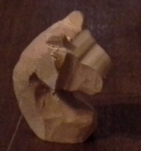

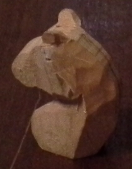

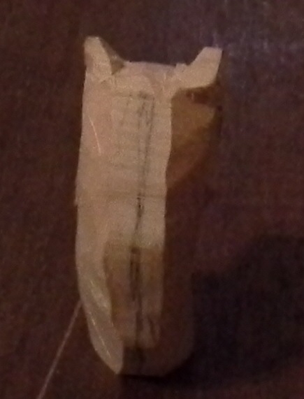

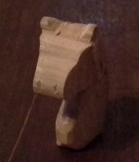

ebauche des cavaliers 15 Déc 2014 18:46 #107840
  • virgo21
  • Messages : 216
Pour vous tenir au courant de la progression des pièces, finalement le plus commode est de façonner les têtes au couteau de sculpture. Voici où j'en suis, je n'ai pas encore peaufiné les détails ni fait la finition.

Re:ebauche des cavaliers 15 Déc 2014 20:12 #107859
Bravo c'est bien parti.
