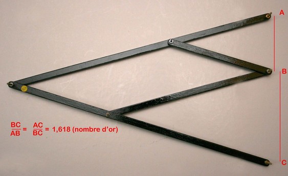

si je retrouve le plan je vais faire un compas pour contrôler les pièces

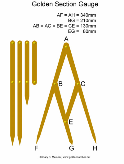

Voici les plans pour fabriquer un compas
Michel Gour

voici le plan.

Voici un lien très intéressant pour la construction de deux compas "nombre d'or" :
Fabrication de deux compas nombre d'or
La fabrication des compas devra répondre à des règles bien précise au niveau des longueurs des segments (on ne peut pas appliquer de proportion, par exemple diviser les longueurs données par Roger par 2).
La règle de construction de ces compas est régie par la suite de Fibonacci (qui décrit la croissance d'une population de lapin :laugh:) qui est expliquée ici.

alain34 écrit:
Au vu de ta photo Alain, je ne crois pas que ton compas réponde à cette régle (tu devrais avoir un losange dans ton compas et non un parallélogramme).
