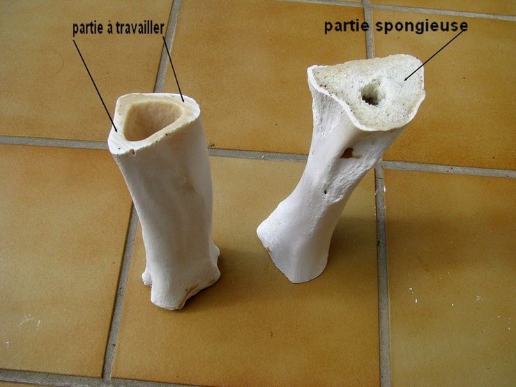

deux os d'une patte de boeuf donnés par mon ami le boucher; ils ont bouilli à la cocotte minute ,puis trempé dans de la javel pure du commerce plusieurs heures pour les blanchir et enlever l'odeur restante

Bien Alain,celui de gauche à l'air plus
intéressant car plus d'épaisseur d'os ?
Ils sont bien blanc.
Re:mon ami le boucher 28 Avr 2014 10:09 #95374

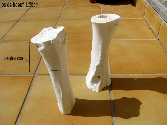

oui François celui de gauche est bien compact sur 12/13cm je vais essayer de faire un stylo à mon ami le boucher ;) , blanc oui grâce au bain dans la javel, mais il en faut pas mal qui n'est pas réutilisable ....,
avec la partie triangulaire ,peut-être essayer de la tourner sur 3 axes ??? je verrai :blink:
Re:mon ami le boucher 28 Avr 2014 10:12 #95376
Merci pour tous ces conseils je me souviendrai.
Tourner sur 3 axes ,possible ,mais ,pas beaucoup
de matière tu vas sûrement passer au travers.
