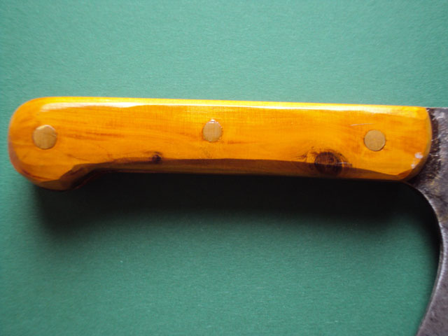

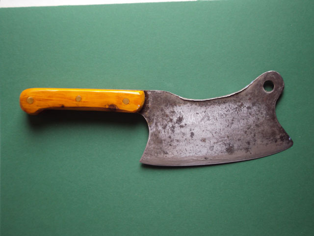

Salut alain, j'ai ete long pour la photo, mais il y a tant a faire, concours, meuble, table etc..
Bref !
Voici les photos..
une deuxieme

C'est toujours moi que revoilou
ont peut voir qu'il a bien servi et vu la courbure du dessus, certaines betes ont les os durent.
La mere grd a du tapé avec un marteau, le papé avait qu'a bien se tenir ( gag ! )
une derniere, ah ! au fait le manche c'est du cade. La teinte n'est pas celle que j'espérais, mais je n'avais que ca sous la main.
Merçi a tous de vos conseils. Bonne nuit
Re:Rivetage manche feuille de boucher 13 Jui 2012 22:27 #61900
je pense qu'il va être heureux ton ami ;) , mais tu as teinté le cade ?

Beau résultat,mais c'est vraiment
une vieille feuille,à voir la forme.

oui Alain 34 j'ai teinté le cade, je trouvais trop uni et trop blanc , mais apres coup j'ai regretté, de plus la teinte est plutot jaune pas terrible... trop tard !
j'espere faire mieux la prochaine fois.
oui c'est une vieille feuille, c'est un héritage de sa famille de la grand mere voire plus, si ca se transmet de génération en génération.
Merci de vos critiques
Re:Rivetage manche feuille de boucher 14 Jui 2012 11:23 #61933
Zona,tu peux le poncer et le laisser naturel ,le cade est gras ,donc n'a besoin de rien ou tout juste un peu d'huile de tournesol suivi d'un lustrage ;)
