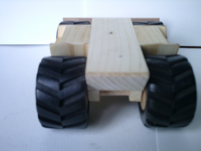

Re:fabrication de pneu 23 Jui 2013 19:06 #80414
  • cbr 27
  • Portrait de cbr 27
  • on peut et doit toujours faire mieux
  • Messages : 296
bonsoir
je suis actuellement en train de fabriquer une pelle à pneus, ces derniers sont entièrement en bois. fait à la circulaire sur table
les pneus sont en deux parties puis coller, un petit coup de cirage noir et le tour et jouer. le plus difficile est de tomber juste à la fin mais avec un réglage précis ça va bien. J'en ai aussi fabriquer en trois parties, je vous les posterais si cela vous intéresse.
a+
la un mauvais réglage

Re:fabrication de pneu 23 Jui 2013 19:28 #80418
Bonne idée on croirait des vrais,
ça rend bien .
Re:fabrication de pneu 23 Jui 2013 20:35 #80425
super bien faits ;) BRAVO !
Re:fabrication de pneu 23 Jui 2013 21:16 #80436
