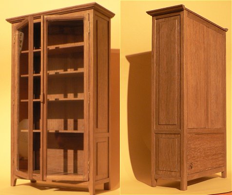

Voila le bébé
Le modèle à l'origine est une armoire trouvé dans un livre américain, je l'ai modifié pour faire une bibliothèque.
C'est du chêne, environ 36cm de haut (échelle 1/5ème, le meuble commercial est à l'échelle 1/4).Les étagères sont réglables en hauteur (crémaillères). les charnières sont "tricotés main".Par principe je n'utilise que des matériaux utilisé dans la réalité, les portes sont donc en verre monté avec parcloses.
Pour la finition j'ai utilisé une teinte "vieux bois" (si si ça se vend!) recouverte d'une cire.
