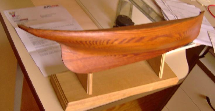

  • Messages : 213
oeuvres vives : ce qui est dans l'eau , oeuvres mortes , ce qui est hors de l'eau .
Effectivement , pour accrocher au mur , je les fixe sur un planche en bois rouge .
mais certaines , je les fais (faisais) sur un support , incliné vers l'arrière , ce que j'appelle un ber . (un ber est le support sur lequel on pose le bateau à sec .) A l'occasion, je fais une photo .

@mammouth, au sujet du ber et de ta dernière photo, est-il possible d'avoir une photo de profil?
Quelle sont les dimensions de la bête? Demi-coque et ber?
Oscar Wilde
Re:Demi-coque de bateau... 15 Fév 2017 12:24 #133420
  • mammouth
  • Portrait de mammouth
  • Messages : 213
sur la planche : deux vis , ça suffit ..
La demi coque en photo doit faire une soixantaine de cm , la planche 35 sur 10 environ , elle est fixée sur deux "potences de façon à être légèrement inclinée , d'une 20 aine de degrés ...
cette demi coque a été creusée pour laisser apparaître le pont et le pavois .
