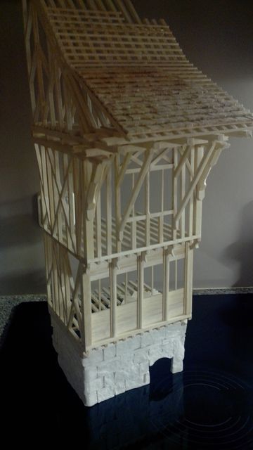

Un nouveau sujet pour un nouveau model ! après le pont couvert, j'ai réalisé une maison à colombages dont voici quelques photos !
A partir uniquement d'un dessin ! donc dur de trouver les bonnes proportions et dimensions :
Voici le dessin en question :
Et voila la réalisation :
D'autres vues :

Patience patience, Bravo
Viollet-Le-Duc a peut être fait faire la même!
Par contre la couverture ne va pas être très étanche.

Bonjour magnifique enfin un retour sur le maquettiste bois pour les tuiles pas facile ;)

c'est vraiment trés beau beaucoup de patiences juste un petit bémol ...mais tout petit! le parquet en chevron est apparut au xvIII eme dans les maison a colombage (ton modele est xvi eme) le parquet est plus rustique lame large de 150 ou 200 mn. Bravo!! :laugh: :laugh:

Pour la couverture en tavaillons, la section (épaisseur du tavaillon en coupe) sur la longueur est triangulaire. La tuile en bois s'affine du bas vers le haut. Le recouvrement est de 2 tiers. Un tier épais qui se voit et 2 tiers qui s'affinent de plus en plus recouvert par les rangées supérieures.La rangée suivante est décalée de la valeur d'un demi tavaillon...
