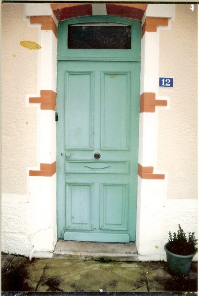

Bonjour Remi belle ouvrage,mais je constate que
le panneau inférieure est dans le mauvais sens. ;)

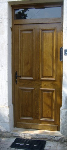

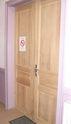

voici quelques portes de ma fabrication !
Re:fabrication d'une porte d'entrée chêne massif 17 Aoû 2011 19:05 #47551
  • jeanmichel.muratot
  • Messages : 1201

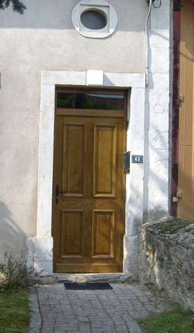

porteposée 2009
Re:fabrication d'une porte d'entrée chêne massif 17 Aoû 2011 19:06 #47552
  • Messages : 1201

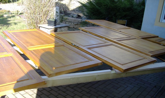

un paquet de portes
Re:fabrication d'une porte d'entrée chêne massif 17 Aoû 2011 19:07 #47553
  • Messages : 1201

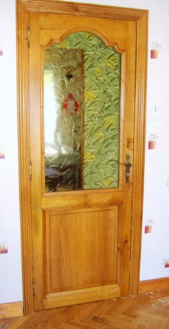

porte a deux vantaux
Re:fabrication d'une porte d'entrée chêne massif 17 Aoû 2011 19:07 #47554
  • Messages : 1201
porte d'intérieur

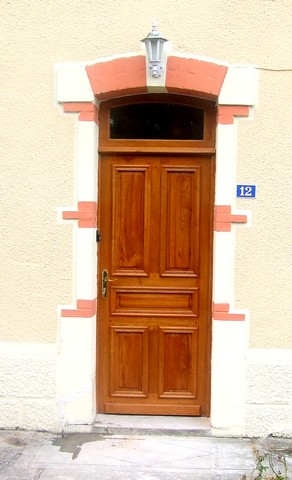

comme promis , je rentre a l'instant de la pose du bestiau (je suis crevé depuis 8 h ce matin ,et je ne me suis pas arrêté pas mangé )purée je suis tombé sur des murs pourris et j'ai galéré pour la fixer (chevillage et vis de 120 mm
bon wk a tous !
Re:fabrication d'une porte d'entrée chêne massif 19 Aoû 2011 17:14 #47677

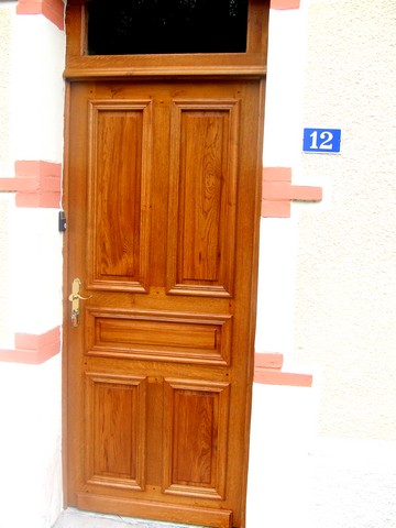

  • Messages : 1201
porte posée
Re:fabrication d'une porte d'entrée chêne massif 19 Aoû 2011 18:57 #47682
  • Messages : 1201
avant !!!
