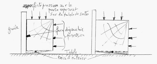

Je pense avoir compris où ça queute et d'après ce que je crois voir, sur la photo, tu ne plaques pas assez ton chevron contre le guide d'équerre. Autrement dit,une fois ta première face dégauchie, pour dégauchir la seconde, tu vas faire comme pour la première (appui principal exercée uniquement sur la partie reposant sur la table de sortie tout en maintenant le chevron bien plaqué contre le guide, peu importe s'il à l'air de ne pas reposer de toute sa largeur sur la table d'entrée.Je te fais un croquis: le bois doit rester plaqué contre le guide quitte à ne pas s'appuyer sur toute sa largeur sur la table. Si ton guide est bien déquerre, tu ne dois pas avoir de problème. Bonne chance.

je vois que j'ai raté l'envoi du croquis (pas doué)
j'essaie à nouveau à+

Ok pour le croquis.
