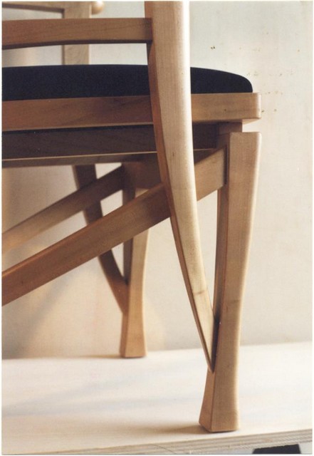

Merci..(un travail Enorme)
un détail du piétement ;(2 mm d'espace entre le sabre qui soutien l'accotoir et la traverse d'assise ,les deux pièces ne sont pas solidaires.)il en est de même pour le sabre et l'entretoise de biai partant du haut du pied avant et finnissant sur le pied arrière.
Michel SZK

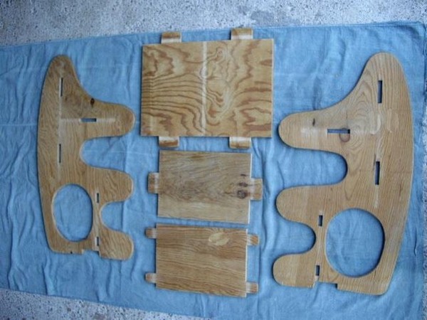

pour les Amateurs de Contreplaqué..
un Siége d'Enfant :
en contreplaqué de récup(containeur US)démontable pour le transport en fond de coffre de voiture.
Une fois monté ,il sert de siège pour manger à hauteur d'une table d'Adultes ;
ou en table basse avec siège..
ou en siége à bascule....
Ce siège a dut être utilisé par une Vingtaine d'Enfant en trente cinq années d'existence.
petit détail ,il n'a jamais été fini car les chevilles de blocages non jamais été faites...
et jamais un Enfant n'a fait une chute en arrière le siége à la verticale.
Les enfants ont même la possiblité de s'installer en position haute tout en se servant des "pieds de bureau"(à l'horizontale)pour monter s'assoir.
Michel SZK
