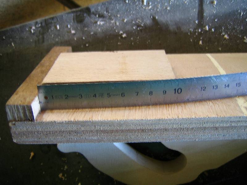

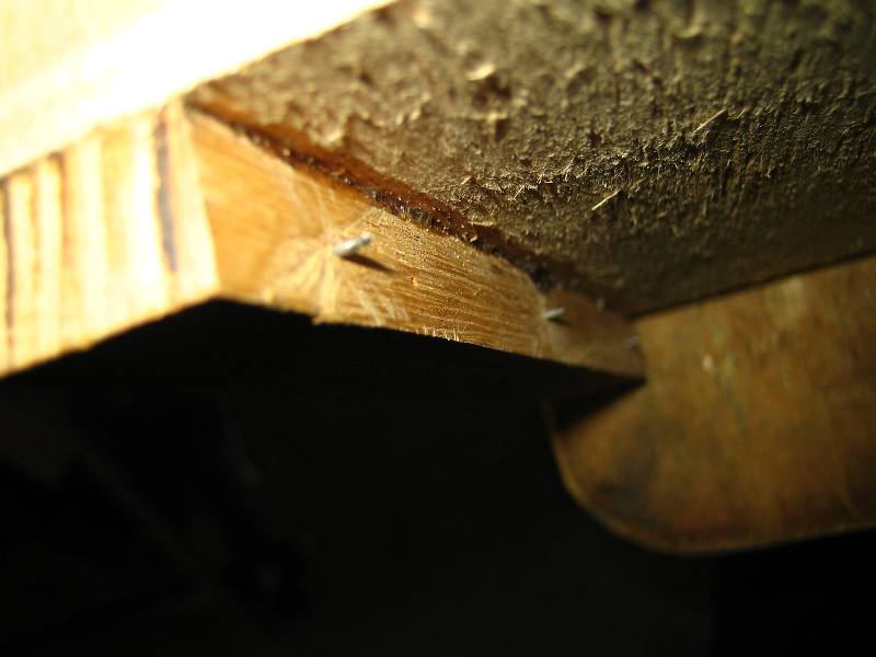

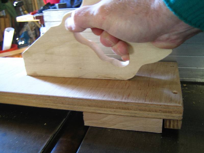

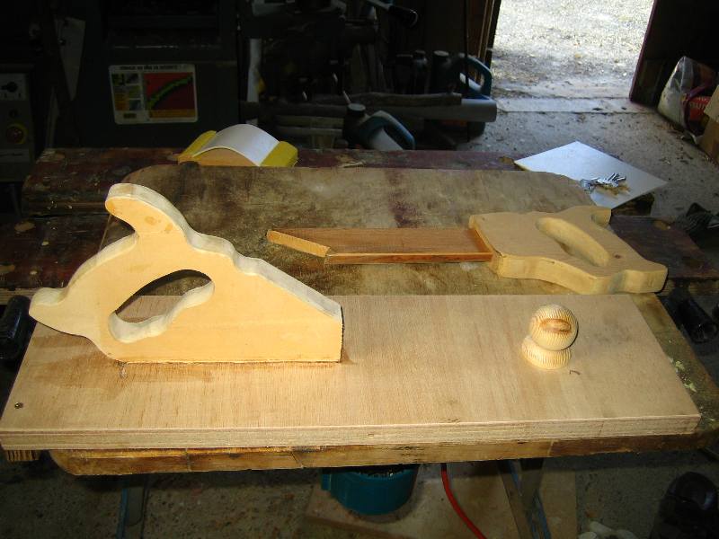

Suite à une erreur de coupe j'ai été confronté au cas de dégauchir une micro pièce. j'ai bidouillé un poussoir de sécurité et a ma grande surprise il rend des services même pour les planches normales, y compris à la scie.
Quelques photos valent mieux qu'un long discours ne demande qu'a être adapté.

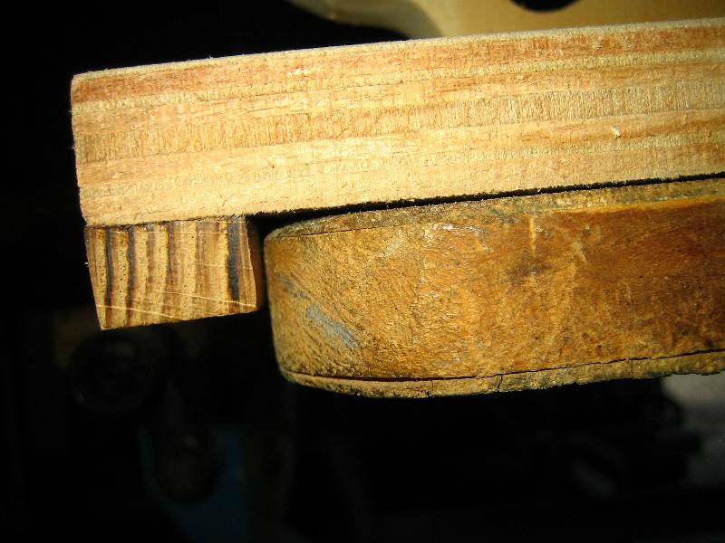

le petit derrière sert pour la scie et pour raboter les champs.
la cale arrière
les clous anti-dérapage.
en action
la pièce rabotée et j'ai tous mes doigts.
On est jamais trop prudent (temps de réalisation 30 minutes) c'est drôlement moins qu'un passage aux urgences
Copiez mesdames messieurs

:) la je dit bravo bernard super mesdames monsieur vous pouver copier il vaut mieux avoir tout c est doigts que d aller au urgence bravo bernard ;) a+....... patrick

J'aime la poignée égoine
J'aime le role de ce poussoir.
Car 30 minutes de réalisation au lieu de 4 heures aux urgences, ça compte.
Si je ne rentre pas tard ce soir je m'en fabrique un pour le rabot et un pour la scie à ruban.
Merci Bernard
Re: le rabot-dégau ou "sauveur de doigt" 07 Avr 2011 11:13 #41633
C'est vrai que l'idée n'est pas nouvelle, mais elle est bonne à rappeler. On n'est jamais trop prudent. Je l'avais déja vue en un peu différent, mais on y pense pas, ou alors trop tard.
Je pense que je ne vais pas tarder à la réaliser. Avant d'aller aux urgences!!!

Merci Bernard de l'astuce.
La dégau étant mon prochain achat (quelques jours...), je vais pouvoir la réaliser avant, si tu n'y vois pas d'inconvénient.

j'ai déjà fait un modèle du même genre et surtout de bonne utilité ! tu peux y ajouter le talon AR (qui pousse ) avec deux lumières , permettant de pousser par le côté quand tu te sers de la scie circulaire ; il y a un outil sur CB envoyé par un ancien menuisier ébéniste , bloquant les pièces par une came réglable suivant l'épaisseur , très simple à faire et surtout protège super bien nos doigts ; je ne me souviens plus de ce Monsieur :( , je le remercie encore ; A2 faire si vous passez de petites et étroites pièces à la toupie !

Merci pour ce rappel,j'ai des poussoirs ,mais pas
aussi sophistiqués,je pense que je vais copier,
ceux-ci me conviennent bien.
Merci pour les photos,c'est très explicite.

Tu as raison Alain je vais faire évoluer la chose
Pour la sauterelle rotative elle est sur le CB N° 23 c'est le complément toupie indispensable.
Re:le rabot-dégau ou "sauveur de doigt" 07 Avr 2011 14:29 #41642
Merci Bernard pour le N° , pour la sauterelle rotative , j'en ai faite une bien plus petite pour ma défonceuse pendue en position toupie ... ;)
Re:le rabot-dégau ou "sauveur de doigt" 07 Avr 2011 18:41 #41647

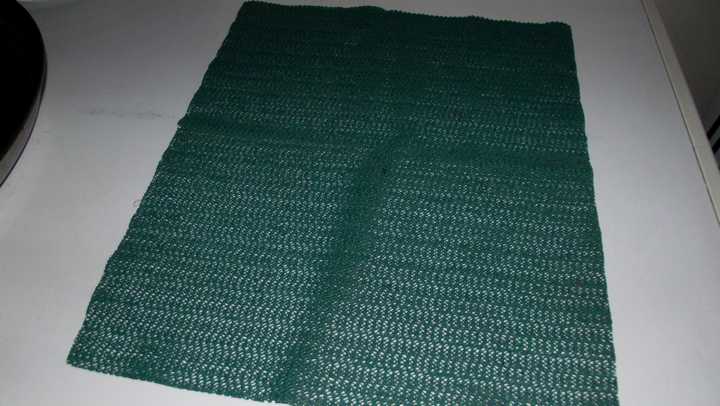

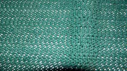

pour les planches plus longues, je vais mettre sous le poussoir ce type de tissus.
je l'utilise pour les petites pièces à la défonceuse.
mon épouse, à acheté en grande surface (sous antidérapant pour verre) à environ 1 euro.
ça s’adhère incroyablement au bois.
je vais faire 2 poussoir moins long
milko
