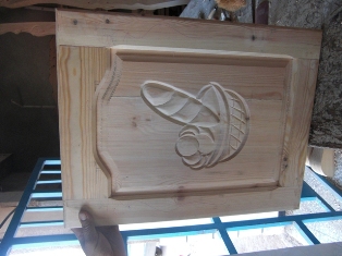

bonjour a tous j' fait une porte en pin . un mois après le panneau commence a ce fissuré je ne sait pas quoi faire ? je ne l'ais pas encord vernis ni teinté , je doute que le bois est humide

je ne suis pas très fort en menuiserie , mais je sais qu'il ne faut jamais coller le panneau, seulement pris dans une rainure et LIBRE ;) tu vas avoir certainement plusieurs réponses de très bons
Re:problème de fissure 26 Jan 2011 23:28 #36925
le bois est probablement pas assez sec
j'ai l'impression qu'il a un peu tuilé,
le panneau est fait comment ?donne nous plus
d'info sur la fabrication.

Alain a raison. Le panneau doit être libre dans sa rainure. Mais, même avec cette précaution, si le bois n'est pas sec, il y a des risques de fente.

Comme dit Alain, il faut que le panneau reste libre.
Une des erreurs qui l’empêche de rester libre est un excès de colle lors du montage et surtout un manque de paraffinage des quatre coins du panneau.
C’est comme ça que je procède, il est bien entendu qu’il ne faut pas paraffiner sur deux centimètre de large la platebande ! si non problème de finition et coloration. En générale je racle les particules de paraffine avec un ciseau bien perpendiculaire à la platebande.
A+, Michel.

bonsoir fm 29 , voila j'ai fait rainure languette puis j'ai coller les morçaux de planche pour faire le panneau puis j'ai monter la porte sans colle après d'avoir rainurer le cadre de la porte et la moulure du panneau platebande , il m'arrive aussi mème des morçeaus de planche apres rabeautage 3 ou 4 jour commence a ce fissurer , comment gérire les fissure ?

Quand tu as déligné ton bois,tu as libéré les tensions,
donc il faut laisser le bois travailler au moins 3 semaines
avant de le dégauchir,sinon le bois sera comme une hélice
d'avion,ilfaut aussi que ton bois soit suffisament sec.
pour les fissures ,pour l'instant il faut laisser le bois
travailler,ça va peut être bouger encore.

en principe, le bois acheté chez un grossiste est sec.. Au moment de l'achat, tu peux demander un test d'humidité.. Une fois le bois acheté, si c’est pour un meuble , il faut stocker le bois dans une pièce dont la température sera proche de la pièce de destination.
Pour un meuble, il faut environ 10, 12% d'humidité.
Pour une porte ou menuiserie extérieure, 12 à 15 %
pour du bardage, 18%
Effectivement, découper le bois libère des tensions mais si ton bois est sec, 1 semaine de pause suffit.. Par contre , c'est le taux d'humidité qui chute avec la chaleur des appart qui fait fendre le bois..
