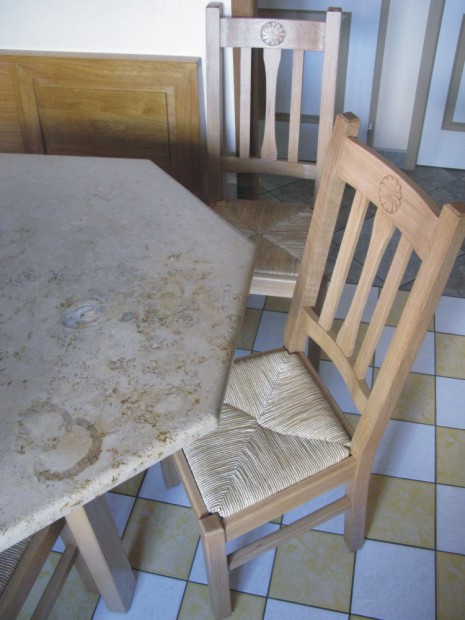

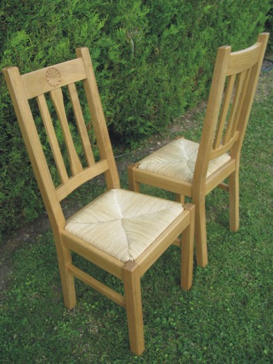

les chaises en situation.
A bientôt,
CRICRI18
Re:assise de chaise 22 Jui 2012 00:24 #62223
remarques"les dossiers sont un peu trop raides ;une légère courbe en aurait amélioré le confort"ne voyez là aucune remarque désobligeante ,mais ayant eu fabriqué des douzaines de sièges ,je me permets."
la Paille des assises manque de régularité "les diagonales ne sont pas jolies de réalisation" mais aussi de tension(usure prématurée de certains brins car tous ne sont pas tendus et ne sont pas au même affleur voir les ombres sur la photo suivante)
Michel SZK

Bonjour à vous cricri 18.
Superbe chaises.N'oublier pas que la chaise est une spécifité du chaisier,pour vous qui débutez dans se domaine (CHAPEAU) J'ai réalisé mes chaises il y'a longtemps avec l'aide de madame pour l'assise.
Mes amitiés.
Re:assise de chaise 23 Jui 2012 08:56 #62275
  • CRICRI18
  • Portrait de CRICRI18
  • Messages : 417
  • Remerciements reçus 7
Bonjour à tous,
elle est superbe votre chaise (solognot 41) et depuis mon premier essai, je mesure mieux le travail nécessaire. Comme vous le dites, c'est un métier, de la conception à la réalisation. Je ne vois rien de désobligeant à recevoir des conseils (Michel24) au contraire, j'apprends à vos côtés.
Pour info, le dessin du dossier est une reprise d'un plan publié dans le magazine Le Bouvet que j'ai un peu bricolé en fonction de mes besoins. J'ai notamment changé l'angle pour augmenter le confort. J'avoue que personne n'a porté "réclamation" mais je pense qu'ils se rappellent tous combien de temps j'y ai consacré...
Le paillage, j'ai pris ce que j'ai trouvé de plus correcte mais j'ai maintenant la documentation pour le faire moi-même, la prochaine fois peut-être.
Enfin merci pour vos commentaires et compliments, je ne suis pas encore assez remis de cette démarche pour recommencer tout de suite.
Bon week end à tous
CRCICRI18
Re:assise de chaise 23 Jui 2012 11:20 #62279
Je les trouve trés belle.
Pas parfaite ? pour un amateur c'est du trés beau travail.

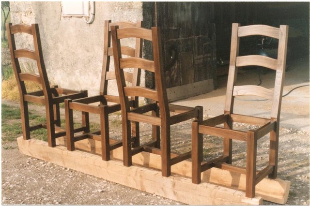

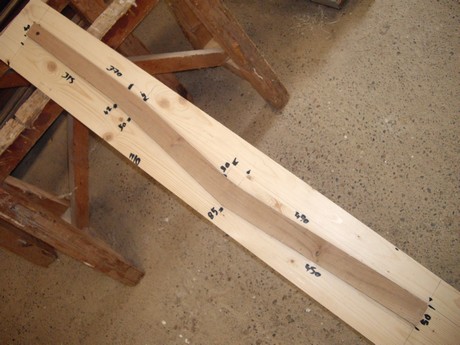

CRICRI 18 ;Bonjour
un exemple pour éviter la raideur du dossier (je dois avoir encore dans un coin de l'atelier le gabarit de ces montants de dos"largeur utile de bois 95mm ,que je posterai côté une prochaine fois)

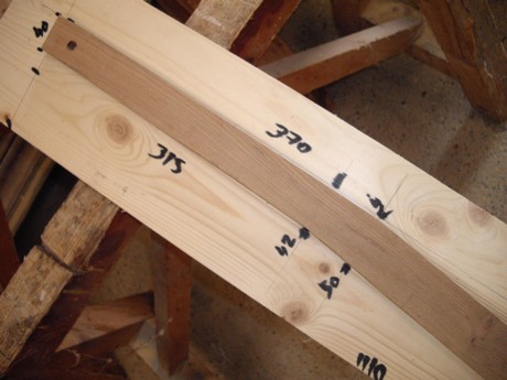

Re:assise de chaise 01 Juil 2012 10:15 #62632
Juste pour Information(un gabarit de dossier j'espère assez lisible)
la partie basse du pied ; bois de 1110mm X 85 mm
Michel SZK

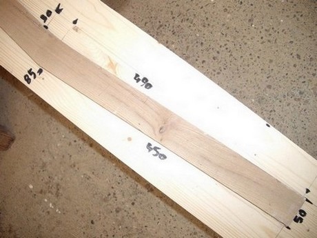

Re:assise de chaise 01 Juil 2012 10:17 #62633
le même gabarit ;mais pour la partie haute du dossier.1110mmX85mm.
Michel SZK
Re:assise de chaise 01 Juil 2012 10:24 #62634
le gabarit sur toute sa hauteur et largeur.
ce n'est qu'a titre d'info ,mais aprés pas mal de concertations avec des Clients ,la forme semblerait assez confortable pour le dos.pour l'assise je donnerai peut être une suite.
Lecture des côtes.de gauche haut à bas droite.
40
315
370
42
50 // 4
1110
30
85
490
450
50
Michel SZK
