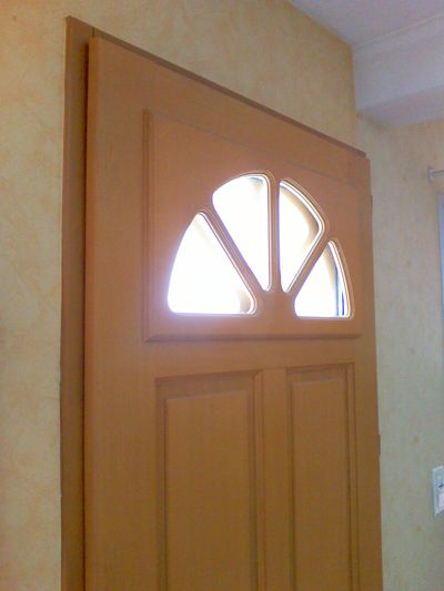

Ma femme a fabriqué des vitraux pour aller sur le fenestron d'une porte d'entrée
et je souhaiterai démonter le cadre que vous voyez sur la photo jointe.
Quelqu'un a-t-il une idée sur la manière de procéder?
Je suppose que cela est possible ne serait-ce que pour changer la vitre en cas de casse !
merci pour votre aide
Stéphane

bonjour, le cadre doit etre cloué sur la porte coté interieur,tu doit trouver dans les angles et au centre le traces des clous tete d'homme.
Si tu remplace le vitrage d'origine par de simple vitraux, tu vas perdre l'efficacité de ton isolation, car sur la photo on voit bien que tu as du double vitrage.

Le vitrail sera posé entre le cadre et la vitre, il existe un espace de 8mm.
J'ai bien repéré les clous mais j'ai peur que le cadre soit collé, est ce possible?
Je ne voudrais pas non plus casser le cadre en tirant dessus.

Soit tu poses par dessus ton vitrail en le bordant par un nouveau cadre, soit tu tentes d'arracher l'ancien en faisant levier avec un ciseau en le faisant par le dessus du cadre pour que ça ne se voie pas trop si ça ne marche pas.

J'ai bien suivi vos conseils et j'ai réussi à entrebailler le cadre par le haut,
maintenant que c'est fait ma femme va terminer son vitrail et je vous posterai
une photo pour voir le travail fini.
