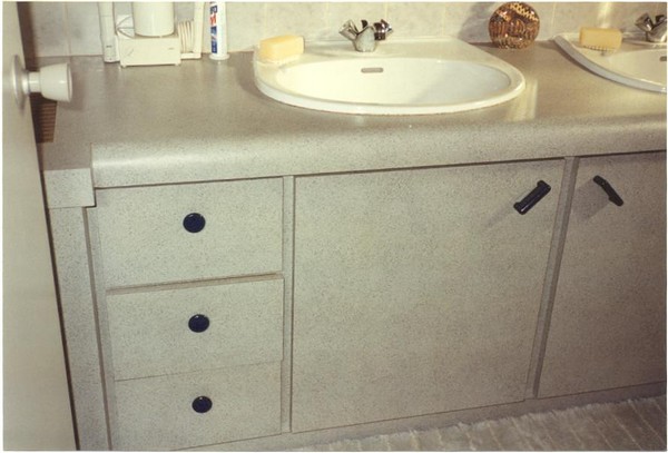

Aménagement de salle de bain ,(lavabos sur colonne ) Stratifié Postformable de chez Polyrey.

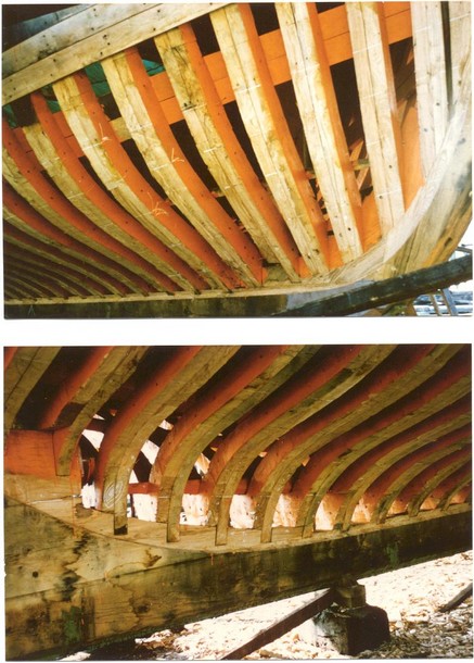

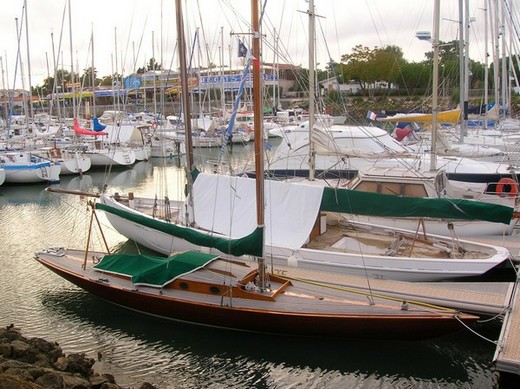

Re:Affleurage de chant stratifié 03 Jan 2010 11:59 #23607
ce n'est pas du "RIVA" ,mais c'est pas mal ....
vu au port de La Brée d'Oléron ,en construction Artisanale .
Nous sommes sorti du sujet "stratifié",mais nous y reviendrons...
