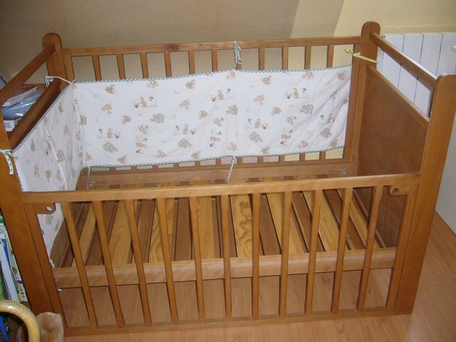

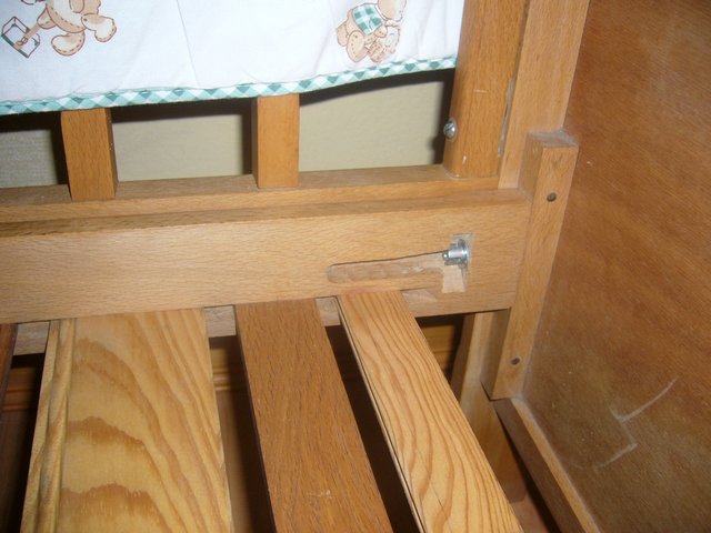

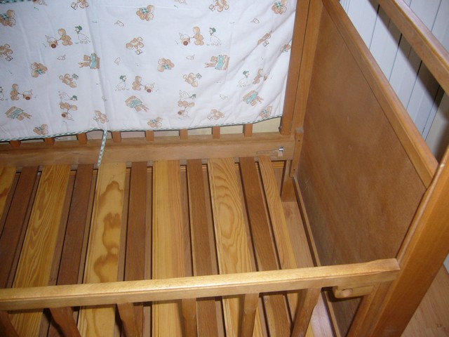

Re:Projet de lit bébé 13 Aoû 2009 21:46 #18706
Bonsoir pingoui,
Règler le lit en hauteur n'a pas beaucoup
d'importance,mais quand l'enfant va commencer
à se mettre debout,il sera haut et risquera de
passer par dessus,je te mets une photo de se que
j'ai fait.
Re:Projet de lit bébé 13 Aoû 2009 21:48 #18707
re lit bébé
Re:Projet de lit bébé 13 Aoû 2009 21:50 #18708
lit bébé
Re:Projet de lit bébé 14 Aoû 2009 06:42 #18709

fm29 écrit:
Bonsoir pingoui,
j'ai fait.
Salut,
Pour le réglage, c'est un peu ce qu'on trouve dans le commerce.
Au début, on met le lit au maxi en haut et dès qu'il commence à bouger de trop, on le baisse au niveau intermédiaire
Dès qu'il peu se redresser, on baisse le lit au plus bas.
Ca correspond à peu près au système de barrière coulissante.... c'est juste pour éviter de se casser le dos lorsqu'on couche ou lève le bébé.
Impeccable pour les photos ! :)
J'ai pu voir les vis / inserts (+chapelle) pour le démontage facile de la tête et du pied de lit.
Pour le réglage en hauteur, je vais regarder pour des cales avec trois encoches queue d'arronde.
Lorsque je souhaiterais régler le lit, je démontrai un côté avec les vis, et je changerais le sommier d'encoche.
Merci pour vos conseils
Vince

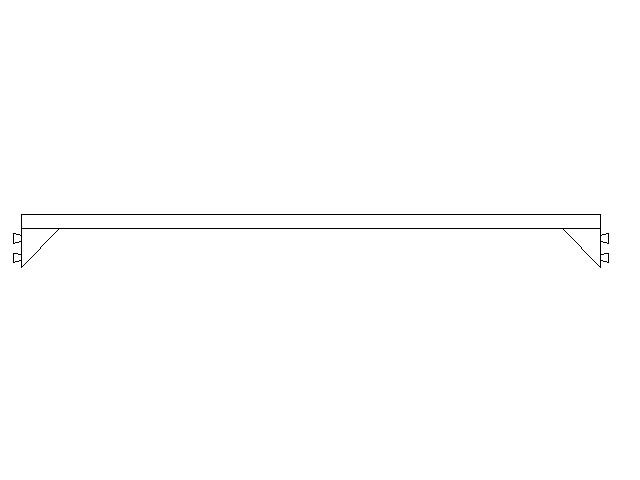

Re:Projet de lit bébé 17 Aoû 2009 12:35 #18790
  • pingoui
  • Portrait de pingoui
  • Messages : 150
Ci-joint le sommier avec le système de réglage en hauteur.
Vue du sommier et supports
Vue éclatée du sommier et supports
Détails 11 et 12
Détails 13 et 14
Détails 15 et 16
Qu'en pensez-vous ?
d'avance merci pour vos conseils
vince

Re:Projet de lit bébé 18 Aoû 2009 20:03 #18877
  • pingoui
  • Messages : 150
Désolé pour les images mais je ne voulais pas surcharger le site.
Chez moi les images s'ouvrent très rapidement ;)
Je corrige de suite ;) et j'ai apporté des petites modifications (simplification)
Le sommier vue de côté avec ses support (équerre avec queue d'aronde)
Le sommier est juste posé sur ses supports.
La tête et pied de lit ont deux rainures en queue d'aronde sur la largueur. ( 2 par niveau)
Deux trous permettent de démonter rapidement les supports sans devoir démonter complètement le lit.
Une petite vue des supports
Je me demande si je ne vais pas combiner le système de barrière coulissante en plus du réglage en hauteur du sommier.
Par contre, je n'ai pas d'idée pour réaliser cette fonction de façon simple et efficace
D'avance merci pour vos conseils :)
Re:Projet de lit bébé 18 Aoû 2009 22:02 #18889
Bonsoir Pingoui,
Ton idée est bonne pour ton sommier à plusieurs niveaux.
Au sujet de la barrière coulissante,regarde les photos
que j'ai mis, il y a le modèle pour la poignée en bois,le
haut rentre sous la barrière par une queue d'aronde mâle,
derrière la queue d'aronde il y a un ressort ensuite pour
arreter la barrière à niveau j'ai mis un morceau de tige
filetée en bout de la pôignée puis j'ai percé des trous de
chaque cotés afin de determiner les points d'arret de la
barrière.Si tu as besoin d'autres renseignements n'hesites pas.
Re:Projet de lit bébé 19 Aoû 2009 06:15 #18895
  • pingoui
  • Messages : 150
Bonjour fm29,
Si je comprends bien, dans le longerons haut de ta barrière, tu as une queue d'aronde femelle.
La poignée a une queue d'aronde mâle et une tige en extrémité pour se loger dans des trous de ta tête et pied de lit
Y a t-il un système pour retenir la poignée et le ressort si par mégarde tu sors la barrière de son logement ?
Comment as tu géré la partie basse de ta barrière pour que ça coulisse?
Merci beaucoup
Vince
Re:Projet de lit bébé 19 Aoû 2009 21:56 #18924
Bonsoir pingoui,
Si tu regardes bien la photo,la poignée se trouve derière
un barreau,donc pas de risque qu'elle sorte ,pour le bas ,
de la barrière,j'ai faitune rainure de chaque coté du montant
tête et pied ensuite j'ai fixé une longueur de tige filetée pour
guider dans la rainure.
et bonne menuise
