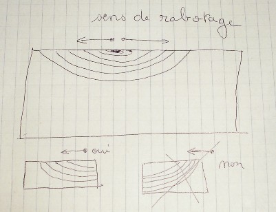

Manureva1 écrit:
Coucou, pour pingoui , à la raboteuse , c'est seulement deux faces ! les deux autres ayant été faite à la dégau ...
Pour Alain, le fil du bois, et bien c'est comme les poils du chat, :) , tu caresses ton bois et tu vois si tes mains accrochent ou non le bois , le sens qui n'accroche pas détermine le sens du rabot (manuel) , ou des fers de la dégau (attention on retourne laplanche à la dégau ..) .. bon , ensuite tu peux observer pour vérifier ou voir les cas litigieux et les bois compliqués... mais c'est déjà une autre étape !!:lol:
euh, pour le dessin, voilà :
:lol: :lol:

Salut, Alain ,
je pensais que tu m'envoyais une boutarde , et comme je suis de Dijon, la boutarde me monte vite au nez ... :)
Ce n'est effectivement pas facile , mais le truc de caresser le bois , cela fontionne ,du moins dans la majorité des cas ...
Il faut donc regarder les fibres du bois , elles ne se couperont facilement que si les fers, ou le fer du rabot les couchent , et non les relèvent !
Si tu rabotes à la main , tu le vois de suite !!
Voilà le dessin , avec justement un changement de sens de fibres dû à un noeud qui impose normalement deux sens théoriques de rabotage ce qu'on ne fait jamais, et on obtient souvent un petit accro près du noeud (sauf si le rabot est hyper bien règlé et super affûté ) ...
Bon, pour le cours , la qualité du dessin ,et la clarté des explications, je te ferai un prix d'ami !! ( malgré le tarif fixé par le forum ):laugh: :laugh:
a+
Manu

Salut,
Merci pour ce super croquis ;)
Par contre, si j'ai un changement de sens des fibres, je vais voir du mal à le travailler dans les deux sens à la rabot dégau :huh:

Re:Conseils pour un débutant 06 Aoû 2009 09:35 #18537
  • Manureva1
  • Portrait de Manureva1
  • Messages : 328
Salut,
Oui, pas de soucis, tu choisis le sens qui convient le mieux ; et tu fais avec.. de toutes façons à la rabot-dégau , tu ne sors pas une pièce finie ! Il faudra ensuite poncer , ou racler , ou finir au rabot à main ...
Manu
Re:Conseils pour un débutant 06 Aoû 2009 20:18 #18547
Merci Mamu , avec ce petit schéma j'ai bien compris:) ...
Tu es enrhubé pour dire que la boutarde te monte aux yeux ? :laugh:
