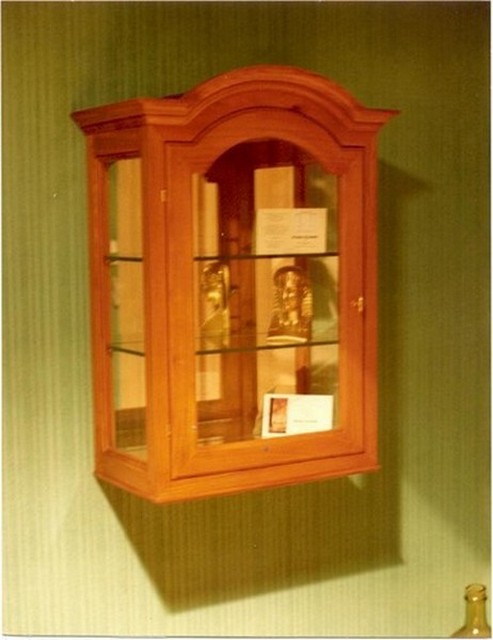

Voici un aperçu de la vitrine, ne pas faire attention aux couleurs
l'ossature est en chene, les cotés lateraux sont en verre 3 mm, le fond est un miroir (un montant est présent pour séparer la surface de miroir), deux portes en verre 3 mm seront en façade. Les tablettes n'apparaissent pas mais seront également en verre 3 mm (L 1200 * l 300) et au nombre de 3 ou 4.
Voila pour les infos manquantes

le 3mm pour les étagères ,n'est pas assez épais 1° pour la solidité 2° pour l'esthétique vu la longueur mini 6/8mm
pour les portes épais mini 4/5 (sur charniéres ? en rainures?)
pour les verres latéraux et le miroir ,un conseil posés avec un joint silicone,(évite les vibrations)

Ok pour les épaisseurs.
Est ce que 3 mm suffisent pour les cotés ou faut il plus épais
les portes seront sur charnières.
