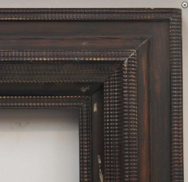

Pour faire du gilloché avec un tarabiscot, je ne vois pas trop, dans de la pâte à modeler peut-être, mais dans du vrai bois, ça me semble difficile.
Tu peux en effet suivre un gabarit de forme (c'est pour ça que j'ai mis un roulement sous la semelle du miens), mais de là à faire des ondulations avec une petite période comme celles faites dans du guilloché, ça ne me parait pas possible .
tu parles bien de choses comme ça ?
Je pense que le plus simple restera le moulage, la technique du stuc est très ancienne et très respectable, on ne peut pas vraiment parler de "moderne", ça remonte à l'antiquité.

je n'arrive pas à voir ton image, j'ai fait des recherches ce matin, je mets une image que j'ai trouvé...
Au tarabiscot ça me semblait difficile, en effet...
