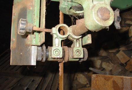

Bonjour à tous,
Je tourne habituellement mes petits morceaux de bois bien modestement et n'ayant pas un tour avec une hauteur de pointe-bâti exceptionnelle, je pré-découpe avec ce qui me tombe sous la main, une tronçonneuse une scie radiale...
Question sécurité et côté pratique j'ai vu mieux...

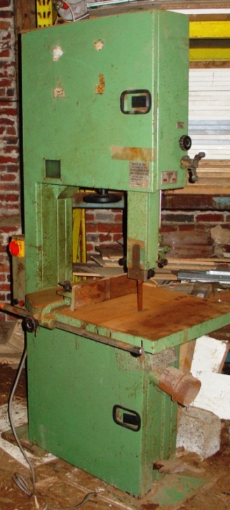

J'ai dans ma grange une scie à ruban que je voudrais mettre en service, c'était un cadeau, vient l'heure de m'en servir.
C'est une Cattini Enzo, de 1984, avec des volants de 60 cm de diamètre.
Je n'y connais pas lourd en scie à ruban, elle avait un moteur tri dont je me suis séparé (non modifiable m'a t'on dit) n'ayant plus que du 220v.
Pour l'instant je suis en quête du "moteur", par contre question watts je sèche...

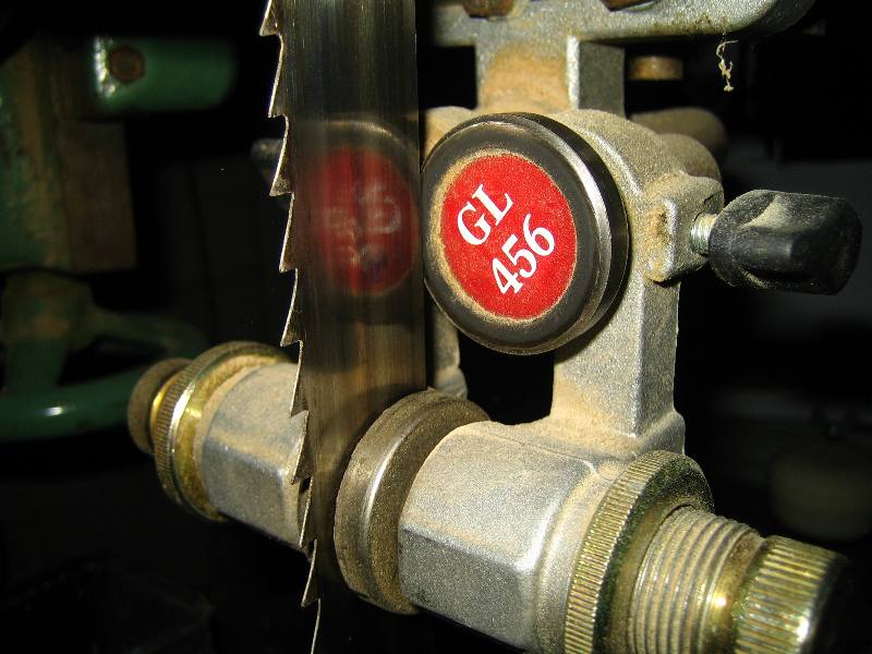

J'ai joins une photo du support de lame, car j'ai l'impression qu'il manque un guide pour "appuyer" le dos de lame, si mon doute est fondé par quoi puis-je remplacer celà?
Merci de votre retour d'expérience

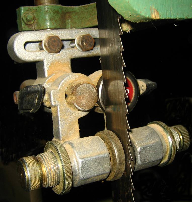

Je rajoute une photo

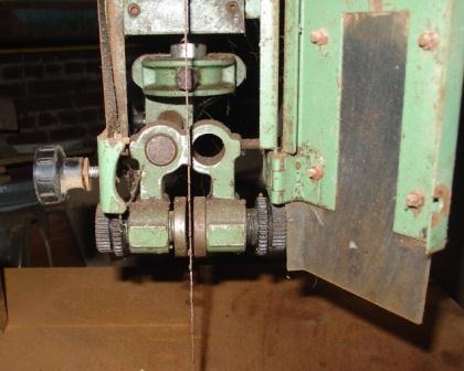

La dernière...

Re:Scie à ruban Cattini Enzo à restaurer 26 Fév 2011 18:55 #38475
  • jeanmichel.muratot
  • Messages : 1201
il faut que tu trouve un marchant de machines a bois dans ton secteur , et a mon avis il te trouvera la piece !
il y a aussi les centres d'affutages , il faut chercher dans ton coin passe par un artisant du bois qui te donnera a coup sur , les infos , et là tu auras le sésame qui s'ouvrira devant toi !

Re:Scie à ruban Cattini Enzo à restaurer 27 Fév 2011 09:42 #38502
  • CRICRI18
  • Portrait de CRICRI18
  • Messages : 417
  • Remerciements reçus 7
j'ai vu des galets de guidage réalisés à partir d'un roulement monté sur un axe. Si tu ne trouves pas la pièce, c'est une solution possible.
Bonne journée à tous,
CRICRI

Re:Scie à ruban Cattini Enzo à restaurer 03 Mai 2011 08:27 #42812
  • boue bernard
  • Portrait de boue bernard
  • Messages : 118
Bonjour,à tout le monde

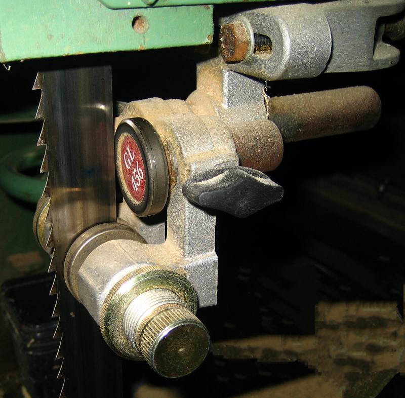

de retour après quelques semaines d'activité intense, au taf pas à l'atelier. Je trouve ce message si cela peut aider, j'ai restauré il y a 5 ans une vielle scie à ruban
- Quelques photos du guide lame acheté chez un affûteur (80€ a l'époque)la ref est sur le galet
avec la poussiére en plus il va falloir que j'explique à l'ouvrier qui utilise la machine que "c'est comme cela que je travaillait quand le patron ma viré" ;)
le galet n'est ni plus ni moins qu'un roulement noyé dans une flasque en acier lui même serti sur l'axe permettant le réglage avant arrière.
Un tourneur tu fera cela sans problème.
si tu veux une photo plus détaillé demande. Avec un peu de chance tu tombera sur une journée ou le gars est sympa et tu auras ça rapidement
A +

Re:Scie à ruban Cattini Enzo à restaurer 04 Mai 2011 22:47 #42902
Bonsoir Bernard,
En voyant ta photo sur le guide,j'ai
exactement la même chose sur ma kity
560 donc Bartimeus tu peux trouver chez
un revendeur kity ce roulement à mettre derrière
la lame il suffit que tu prennes le diamètre du trou
qui est libre sur ta scie,je pense que le diamètre
est le même que chez kity.
à + si tu as besoin d'autres renseignements n'hésite pas.
