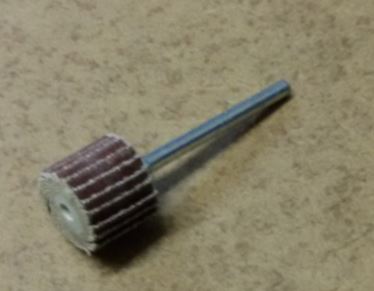

Actuellement je fais certain ponçage avec un mini outil type DREMEL, avant de finir manuellement avec un papier de ponçage grain 240.

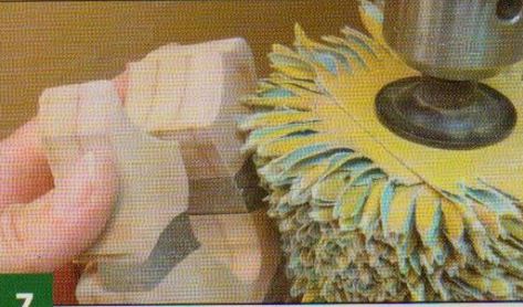

Dans les livres sur le travail tu bois je vois souvent les ponçages finaux fait avec ce type d’outil.
Comment j’appelle cet outil ?
Je ne l’ai pas trouvé dans le catalogue DREMEL.
Je me suis donc rabattu sur ce que j’ai trouvé.
Mais à la réception cela ne ressemble pas du tout au même outil.

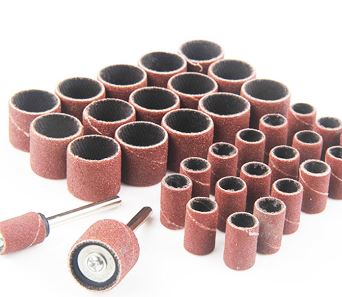

Quel est la différence avec ces cylindres de ponçage classique ?
Hormis la taille du grain ?
Pour les ponçages avec un outil, à combien de tour minutes faut il mettre l’outil ?
Merci pour vos réponses

Cet outil ressemble farouchement à des feuilles d'abrasifs sur toile empilées les unes sur les autres et coincées dans un support du type de celui qui sert à fixer par exemple de petites meules sur une perceuse.

on dirais un outil pour lustrer plutôt que pour poncer

Bonsoir, le premier outil est une sorte de polissoir, je pense difficile à monter sur une Dremel vu la taille nécessaire pour être efficace. La différence avec les cylindres est que l'outil épouse la forme à polir ou poncer. Je pense qu'un outil comme cela peut être fabriqué a partir d'abrasifs très fin et flexibles, voir avec de la laine d'acier 0000, mais jamais cela ne fonctionnera avec une mini meuleuse.
