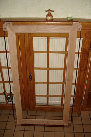

Est ce que ce modèle te conviendrait ?
Il en existe dans le commerce de plus beaux peut_ètre !
Je l'ai fait avec des entretoises de palettes, des tiges filetées de suspension de plafond et de douilles de rallonges récupérées.

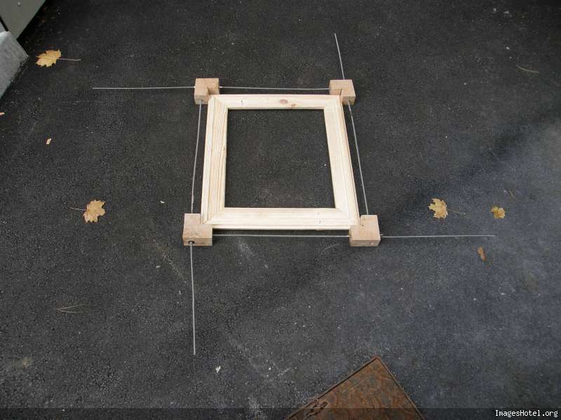

Bonjour les boisseux,
Ci-joint une photo de la presse à cadre, simple mais nickel pour le travail à effectuer.
4 morceaux de CTP 15mm coller ensemble et visser pour réaliser les angles + une sangle à pas cher avec un serrage automatique.
Bon courage pour la suite.
A+++
Christophe

Petite erreur la photo n'est pas passer !!!!

je me serts de ce système,y compris pour serrer les meubles......
les chants a plaquer.....etc..
mais je croyais que vous ne vouliez pas de presses a ruban !
