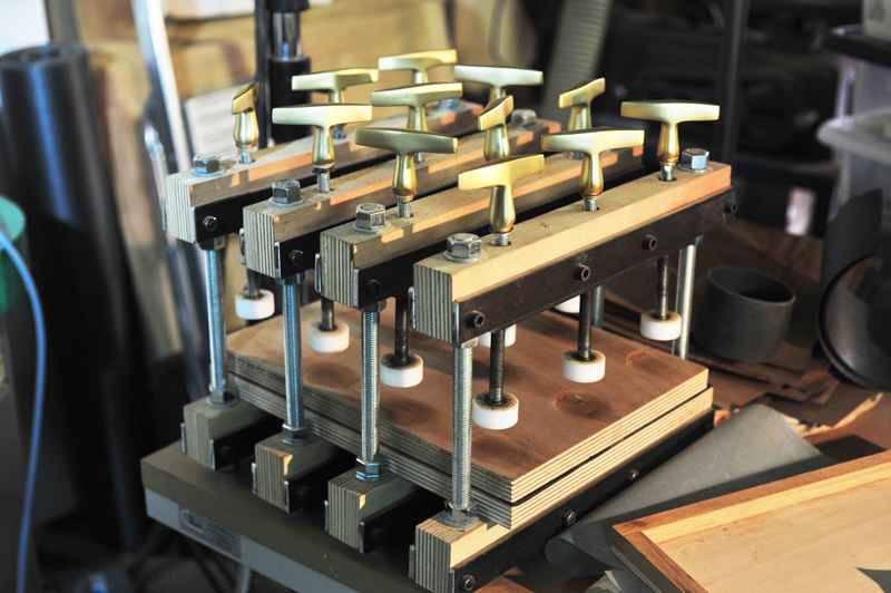

Bonjour, voila une photo d'une presse facile a faire, il ne faut pas tenir compte des poignées en fait elle est réalisable avec comme seul outil spécial, un taraud correspondant au filetage des vérins. On peut se servir de vérins d'alignement pour les meubles, genre bureaux métalliques, le métal est du fer plat, le bois, du contreplaqué collé en doube parfois, et les montants sont en tige filetée.
La puissance de serrage est redoutable, le point faible est la durée de vie des taraudages dans le fer plat qui les comporte, mais j'utilise l'objet depuis un bon moment et aucun filetage n'est abimé pour l'instant, et il est facile de changer le fer tadaudé.
Si tu as des questions je me ferai un plaisir de te répondre, avec un petit délai toutefois, je suis en déplacement à partir de demain, et ne sais quand je reviendrai, sauf si je trouve du carburant pour le retour.

Bien vu cette presse facile à faire avec peu de chose

AH oai elle est top cette presse. Elle à pas l'air compliqué à faire. Perso je pense que je vais m'en fabriquer une comme celle là mais un peu plus grande car parfois j'ai des pièces de marqueterie un peu plus grande. Y avait tout sauf ça dans le kit d'outil de marqueterie que j'ai acheté :)

Bonjour, je viens de voir ton message, tu as raison la presse est facile a fabriquer, perso j'ai récupéré des morceaux d'une espèce de serrage que j'avais réalisé pour coller des chants, et que j'ai recyclé de la sorte. La dimension de serrage est de 300x400 mm, les verins sont du M12 et les montants avec du M16. En fait j'ai une grande presse avec 6 élements qui me permet de serrer 800x2000mm mais qui est dans mon atelier sans chauffage, ce qui me handicape en hivers, j'ai donc fait cette petite presse que j'ai dans la partie marqueterie qui elle est chauffée.
