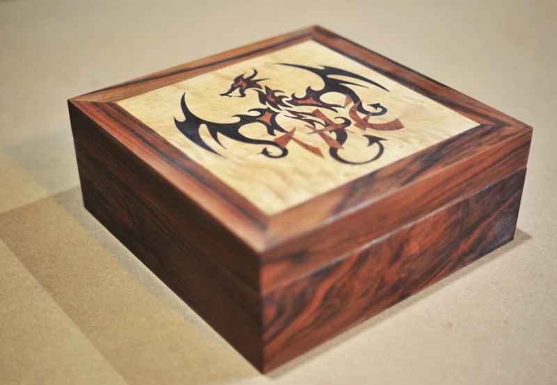

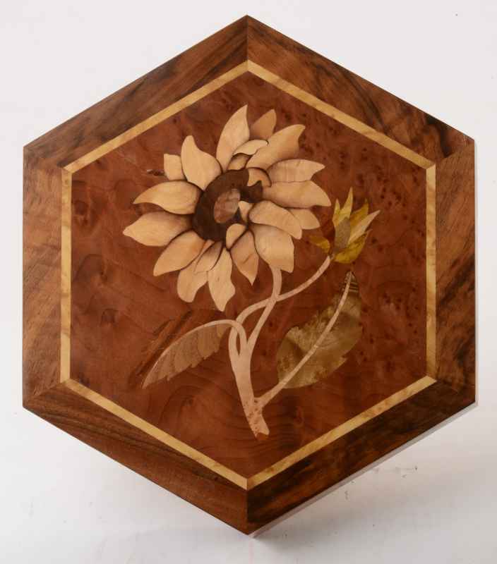

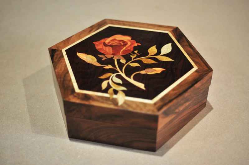

Bonjour, j'ai présenté une de mes machines, mais dans mon sujet de bienvenue je vous disais que je fabriquais des boites, un voila quelques-unes.
Je fais actuellement ce type de boite, hexagonales ou carré, comme boite à thé, pour ces dernières..J'ai en chantier une machine qui me permettra d'en faire de taille différente avec des assemblages tenonnés. Comme je le disais dans un message précédent je fabrique en premier l'outillage qui me permettra de réaliser les projets futurs. Je ne manquerai pas de les présenter, tant les actuels que ceux à venir. Je commencerai par l'outillage spécifique des boites hexagonales.
Cordialementt.
Martin

magnifiques coffrets ainsi que la marqetterie Quelle finition ? Gomme laque ?

Tes boîtes sont magnifiques, bravo !!!
