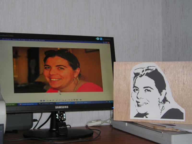

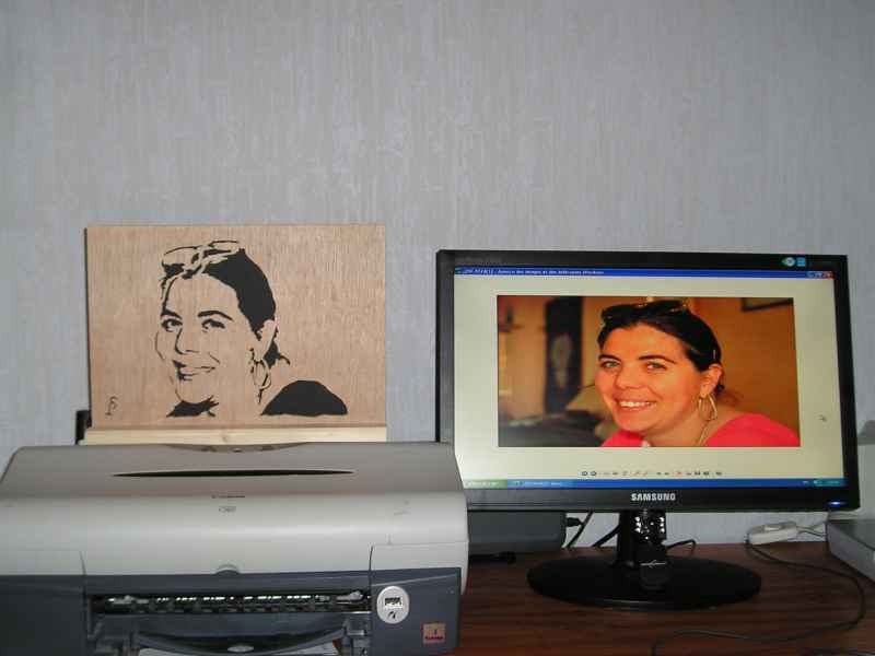

photocopie ton modèle , colle , chantourne , et avec une éponge humide décolle ton papier,
laisse sécher ton bois , et ponçage.... et les fibres ne seront pas arrachées...

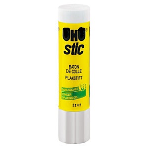

e n'est pas de la bombe mais simplement de la colle en "stick" que les enfants utilisent en classe voir photo. Apres decoupe tu peux enlever le papier à la main, les endroits les plus collés tu humidifie le papier avec une eponge, ça part avec l'ongle.
